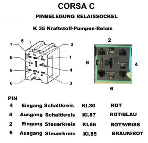

Noch ne Frage , kann ich den Relai vom Motorsteuergerät auch überbrücken wie bei dem Relai der Benzinpumpe?
Und wenn anderes Steuergerät, kann das nur Opel verheiraten oder bekommt man das selbst hin.?
Okay.

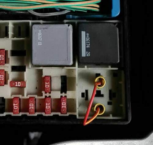

Jetzt mal Klartext :
Deine Brückerei bringt nix.
und Relaistausch zweimal nicht.
Aber wenn Du Langeweile hast ( is ja gerade CORONA...).
Dann kannste brücken und zwar beide violetten Relais.
Wenn beide Brücken drin sind , dann Probefahrt machen.
Wenn Zustand wie vorher > MSG kaufen.
So einfach ist das.
Nimm zum Brücken keine fucking-Büroklammer,sondern bastle Dir zwei Kabel mit männlichen Flachstecker 6,3 mm breit.
Die mach ich Dir in 2 min.
Wie so ne Brücke aussieht , siehst Du auf dem Bild.
Ist zwar nicht ein OPEL-Relaiskasten.
Funzt aber sogar bei Deiner Kiste.
Und dann nur noch in die richtigen PINS einstecken.
PIN 8 und PIN 4
Die sind leicht zu finden.
Sie stehen sich nicht parallel gegenüber.
Die anderen beiden PINS aber schon.
Is blondinnensicher gemacht das Ganze.

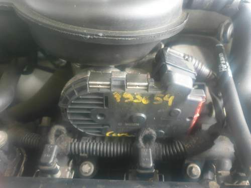

So nach langer Standzeit und überhaupt nicht mehr angesprungen,habe ich heute versucht mal ohne den Stecker der Drosselklappe zu starten.
Ja und er sprang beim 3 Versuch an konnte halt kein Gas geben.
Ausgemacht und Stecker rein und gestartet. Angesprungen und ohne Probleme gelaufen.
Aus dem Auspuff kam Wasser und Öl (Schnapsglas voll).
Bin ein Runde gefahren und er raucht nicht aus dem Auspuff und er ist auch trocken, bzw kein Wasser oder Öl.
Jetzt habe ich mit Opel Rücksprache gehalten, Steuergerät wurde damals kontrolliert , Befund alles in Ordnung.
Jetzt fragte ich ob gleich 2 Drosselklappe defekt sein könnten und dieses Problem mit einer neuen behoben werden kann.
Natürlich sagte er ich müsste hin kommen zum checken.
Darauf habe ich echt keine Lust mehr ,da ich weiß das ich unter 300 Euro nicht raus komme und morgen ist wieder die gleiche Sache.

Jetzt habe ich mir eine 3te Drosselklappe besorgt, eingebaut und hab die auf Stellung 2 anlernen lassen also die 30 Sekunden.
Danach gestartet und sofort angesprungen.
Ausgemacht und danach ist er erst beim 3 Versuch gestartet.
Muss die Drosselklappe bei Opel angelernt werden?

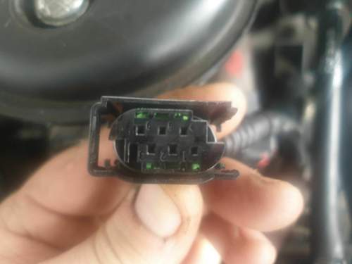

So Fehler gefunden aber nicht behoben. Es liegt am Stecker der in die Drosselklappe eingesteckt wird. Ist dieser drauf springt er nicht an.
Ziehe ich den Stecker springt er sofort und ohne Probleme an und läuft ruhig. Leider kann ich ja ohne kein Gas geben sonst hätte ich den Stecker weg gelassen :-)
Dann ist Kabelbaum zur DK oder MSG defekt.
Haste Multimeter zum Messen ?
Mach mal Bild vom DK-STECKER mit Kontaktansicht.
Drosselklappe ist jetzt schon die 3te gebrauchte drin, können doch nicht alle defekt sein.
Multimeter ist vorhanden, wo und was messen.
Bild folgt.
