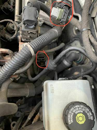

Ich habe, wie @hwd63 in einem weiteren Beitrag beschrieben, mal die Unterdruckdose genauer angeschaut, fehlt da ein Kabel? Weil bei mir hängt in der Nähe eins lose rum, aber das funktioniert doch mechanisch? ??
