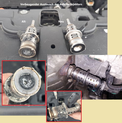

ich vermute einmal das das Einspritzventil des AD-Blue im Abgastrakt auf Grund von
Kurzstrecke zugekokt ist .
So in der Art wie beim Grandland im Bild.
P20EE00
Wirkungsgrad SCR NOx Katalysator unter Schwellenwert (Bank 1)
Gefilterte NOx-Umwandlung unter 85 %
und
Auf die NOx-Umwandlung wird ein Filter angewandt, der eine mehrmalige Wiederholung der Auswertung erfordern kann, um den Fehler zu setzen. Die erforderliche Zeit ist von der Motorlast und dem NOx-Durchsatz abhängig. Wenn alle Aktivierungsbedingungen erfüllt sind, dauert es normalerweise nicht länger als einige Minuten.
Ursache-
Motor, AdBlue-Dosierpumpe: Verstopft/blockiert
Äußere Undichtigkeit
Innere Undichtigkeit
Magnetventil, AdBluehe--Dosiereinheit: Verstopft/blockiert/Festgefressen
Geber, NOx: Interner elektronischer Fehler
Plausibilitätsfehler
Geber, NOx (CAN-basiert) nach SCR: Plausibilitätsfehler
Interner Elektronikfehler
Prüfen-
Qualität und Konzentration des Reduktionsmittels
Abgasundichtheit
Verschwefelung
Zufuhr Reduktionsmittel
SCR-Katalysator
Vorgeordneter NOx-Geber
Nachgeordneter NOx-Geber
P2BAD
NOx-Höchstwert überschritten, Ursache unbekannt
Prüfen-
Ad-blue-injektor-grandland
