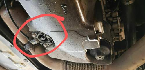

Kann mir evtl. jemand der Opel Werkstattleute die Teilenummer des Öldruckschalters für den B16DTR LVK durchgeben?
@slv rider vllt?
Siehe Bild
Servus zusammen,
mir hat es am 19.09.2020 die Steuerkette (an der Ölpumpe) zerrissen - bei knapp über 103.000km... (EZ 04/2016).
Kurzes Rasseln und dann erschien schon im Display die Meldung "Öldruck niedrig - Motor abstellen".
Die beiden Turbos haben zum Glück keinen Schaden genommen, aber der Motor hat selbst 50m im Leerlauf nicht unbeschadet überstanden und muss lt. Aussage vom FOH getauscht werden.
Diese Woche soll der (Austausch-)Motor geliefert werden.
Zum Glück hatte ich für das 5. Jahr die CarGarantie Verlängerung abgeschlossen, die ein wenig der Kosten übernimmt.
