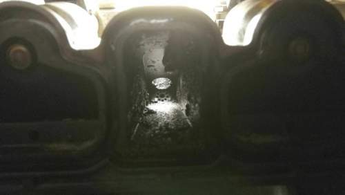

Hallo Kollegen,
hab mir den Chat den mir Kodiac2 geschickt hat angesehen und glaube auch das dies meine Baustelle ist, leider..
Bei mir sieht man nach ein bisschen
rumktatzen mit dem Schraubenzieher das Pilzventil.
Da ist alles voll Öl bzw Ölablagerungen.
Ich habe auch Ölnebelablagerungen in den Schläuchen von und zum Ladeluftkühler.
Die Ansaugbrücke ist nicht ganz billig, aber sieht wohl nach diesem Pilzventil aus, leider
Habe auch seit neuestem Ölverbrauch und Undichtigkeiten am Ventildeckel und auf der Seite wo der Flachkeilriemen läuft.
Das könnte tatsächlich mein Turboladerproblem P0299 sein.
Und ich Trottel habe auf Anraten des FOH den Lader gewechselt...
Sieht ja schlimm aus ,wenn die Löcher alle zu gebacken sind kann der Motor keinen Unterdruck für das Kurbelgehäuse im Standgas (ohne Turbobetrieb) mehr ziehen .
Somit ist das PCV System in dem Motorzustand komplett ausser Betrieb.Es baut sich übermässiger Druck im KG auf,weil die BlowBy Gase nicht weg können.
Und bei Turbobetrieb geht der komplette Schmand mit durch den Turbo.
Vielleicht mal mit Druckluft wieder frei machen,aber vorsicht nicht das Pilzventil mit wegblasen ,das steckt da nur so drin.🙂
Im Bild fehlt es schon von allein.
Pilzventil fehlt
Also wenn das Pilzventil im Ansaugkrümmer noch vorhanden ist, aber der Fehlercode P0299 gesetzt wird, in Verbindung mit Ölaustritt im beim Ansaugbereich, würde ich nicht von einem defekt am Ansaugkrümmer ausgehen. An der Stelle würde ich auf 3 Defekte überprüfen. Den ganzen Ansaugbereich auf Dichtheit überprüfen. Sollte dies alles in Ordnung sein, empfiehlt es sich die Brennräume auf defekte Ölabstreifringe zu prüfen. Dafür die Zündkerzen ausbauen, den Motor kurz drehen lassen und die Brennräume mit dem Endoskop überprüfen. Läuft das Öl an den Zylinderwänden des Brennraum runter, ist in der Regel der Ölabstreifring defekt. Es kommt zu erhöhten drücken im Kurbelgehäuse und das Öl wird in den Ansaugbereich gedrückt. Das tritt dann an den Ansaugschläuchen aus.
