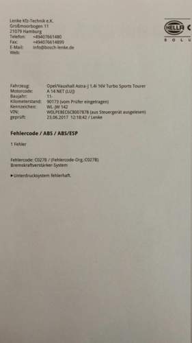

So das Auto ist seit Dienstag wieder bei uns. Tja und was soll ich sagen. Wieder mal Nix gefunden. Auto ruckelt immer noch beim Kaltstart sowie beim beschleunigen. Ich bin gestern mal zu Bosch gefahren und hab mir das Auto mal auslesen lassen. Nun frage ich mich. Warum auch dieser Fehler immer auftaucht und nur gelöscht wird!!! Nun war ich 5 mal in 3 Verschiedenen Foh's.
Am Montag werde ich meinen Händler anrufen zwecks Wandeln!!!
