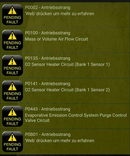

@Beggio schrieb am 14. Juli 2021 um 10:19:19 Uhr:
Ich habe dennoch auf beiden Sonden Fehlercodes.
Wieso lässt du uns die Codes nicht wissen?
Die sind sicherlich durch das viele Öl kaputt gegangen.
Vielleicht hat das viele Öl deinem Kat auch nicht gefallen und er hat abgedankt? 🙄

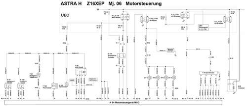

Anbei
Klarer Fall !
Sicherung FE 26 geflizzt !
Einmal neu machen.
Außerdem ist deine App oder Software Scheisse.
Der zeigt Fehler LMM an,obwohl die Kiste garkeinen LMM hat.
Kauf was anständiges zum Fehlercode auslesen und keine Teile auf blossen Verdacht.
Nicht auf das Geschwätz von irgendwelchen " Profischraubern " hören.
Nach Austausch der Sicherung FE 26 bei eingeschaltener Zündung an den Sicherungen
- FE 21
- FE 26
- FE 32
Spannung messen.
Wenn nix zu messen ist,dann Relais K 2 erneuern.

@BlackyST170 schrieb am 18. Juli 2021 um 17:17:24 Uhr:
Klarer Fall !
Einmal neu machen.
- FE 21
- FE 26
- FE 32
Spannung messen.

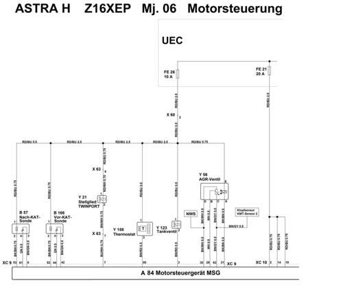

Erst mal danke für den Tip!
Es lag wirklich an der 10A Sicherung auf FE26.
Vielen Dank!
Ein Fehlercode bleibt noch bestehen.
P1113
Ich tippe mal auf den Potentiometer, oder könnte das noch was anderes sein?
Ich habe auch schonmal nach einer Artikelnummer geschaut, aber aus dem 7zap Katalog werde ich nicht schlau.
Danke
Danke für die Rückmeldung !
Ich hab Dir doch schon die richtige Antwort gegeben wegen P 1113.
Das ist der Poti für die Drallklappen ,den ich gepostet habe.
Irgendwann hat mal ein schlauer Kopf rausgefunden,dass es den Poti für die Drallklappen einzeln zu kaufen gibt.
Nämlich ein stinkordinaerer 08/15- Drosselklappenpoti von ner Uralt-Opelgurke mit X-Motor.
Genau den hab ich verlinkt.
Dein Opel-Händler weiss das nicht und verkauft Dir ein komplettes Drallklappengehaeuse nigelnagelneu für 1.500 €.
Wenn Du es nicht glaubst,dann fahr FOH und frag nach.
Wenn Du Schwierigkeiten damit hast,was anzunehmen oder Dir was sagen zu lassen,dann mach in Zukunft auch keinen Thread auf .
Im übrigen wird es einen Grund haben,warum die FE 26 geflizzt ist.
Da wird das Stellglied für die Drallklappen einen Kurzschluss haben.
Der Poti hat damit nix zu tun,weil er mit 5 Volt vom MSG versorgt wird.
Das Stellglied wird über die FE 26 mit 12 Volt versorgt und vom MSG getaktet ( PWM-Signal ).
Da aber noch mehrere Verbraucher an der FE 26 hängen,würd ich persönlich zuerst,das Thermostat neumachen.
Das ist eh ne Krankheit bei diesem " grandiosen " Opelmotor.
Dann Fehler löschen und abwarten.
