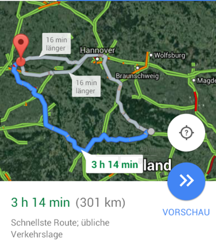

Beim Zafira den ich fahre (ich mein von technischer Seite ist ja alles identisch, nur dass ich noch viel mehr Innenraum mitheize) aber angeblich nicht
@ Leon
Nee, da müßtest Du schon eine Kurve an Hannover vorbei fahren.
Außerdem haben wir beide gar nicht gewettet.
Über Hannover ist sogar kürzer für mich 🙂
Screenshot-2016-12-05-17-17-42-1
