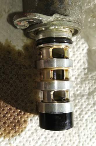

Weiß jemand, ob es ein Rückschlagventil gibt oder ist das über die Ventile realisiert?

Hat noch immer keiner eine Idee, wie das mit dem Rückschlagventil ist?
Hab mal bei meinem geschaut.
Man sieht, dass im stromlosen Zustand die Nut für die eine Kammer mit dem Rücklauf verbunden ist und die andere mit der der Druckleitung. Also da wird der Rücklauf nicht verhindert.
