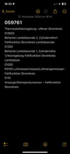

Heute kam die neue Spule auch an und der läuft immernoch genauso kacke . Habe die Fehler gelöscht und ne runde gedreht da hatte ich einige neue Fehler drin. Die Fehlermeldung mit der phasenverschiebung ist seit dem ersten mal löschen nicht wieder aufgetreten. Zu deiner Frage @Gerd_7, meine Drehmomentstütze ist defekt und dadurch zieht sich mein Auspuff raus und is so laut vorne.
Die nw verstellung hat angefangen leicht zu klackern beim starten.
@Joshuaopel
Mit welcher App liest du den ganzen Murks aus?
Hättest schon mal längst die Livewerte anschauen können vom LMM und die Kühlmitteltemperatur.
Thermostat wird wohl fällig sein und der LMM.
Und wenn du einen Riss im Flexrohr hast, darfst du dich auch nicht über die Fehlermeldung der Lambdasonde 2 nach Kat wundern.
Ist doch klar das der wie ein Sack Nüsse läuft läuft.
Die Trim Werte werden wohl durch die Decke gehen.
