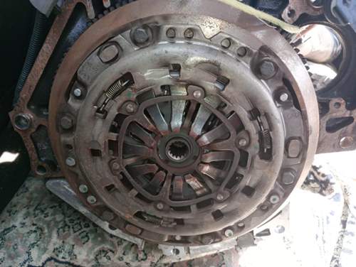

Hab grad einem befreundetem Schrauber meinen neuen Motor gezeigt.
Ist felsenfest davon überzeugt, dass da ein Schaltgetriebe ranpasst. Er sagte:" Das sind ja hier die Druckplatten".
Nun bin ich etwas verwirrt.
Anbei detailliertes Bild.

@MartinLipkow
Ja sicher passt da ein Schaltgetriebe dran.
Aber nicht diese Kupplung mit Druckplatte.
Druckplatte Easytronic.
https://www.fb-tuning.de/Produktbilder/shop1000px/60097949_001.jpg
Druckplatte Schaltgetriebe
https://cdn.autoteiledirekt.de/thumb?...
Warum wird immer alles angezweifelt?
Das Bild hatte ich vergessen.
Anbei:
Meinte: Das ist doch passend zu Schaltgetriebe.

@MartinLipkow,
Du garst geschrieben, dass Du einen passenden Kupplungssatz hast. Diesen kannst Du doch einfach zum Vergleich nehmen.
Würde aber noch das Drucklager erneuern.

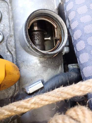

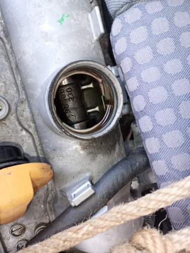

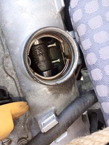

Kannst Du auch ein Foto machen von der Nockenwellen, die zu sehen ist, wenn der Öleinfülldeckel abgeschraubt ist.
Ist diese schön sauber oder kannst dort schon Ölschlamm entdecken.
Wahrscheinlich ist in der Ölwanne auch das alte Öl noch drin, dies würde ich auf jeden Fall ablassen und nach dem Einbau frisches Öl auffüllen.
Easytronic ist ein automatisiertes Schaltgetriebe, somit gibt es da auch eine Kupplung.

@MartinLipkow
Ja ich kenne die Druckplatte.
Und habe sofort erkannt, das der Motor an einem Easytronic Getriebe montiert war.
Aber die Unterschiede in den Bildern mit den Links von mir siehst du aber schon von alleine?

Jetzt hab ich den bildlichen Beweis. Danke
Spaßschrauber hat sich geirrt.

Vier Nockenwellen-Bilder mit Blitz.
Meiner Interpretation nach sauber.

Was sagt ihr zu den Nockenwellenbildern?
