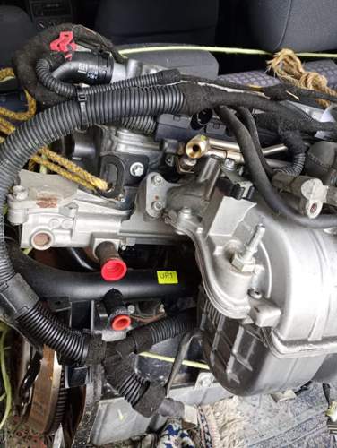

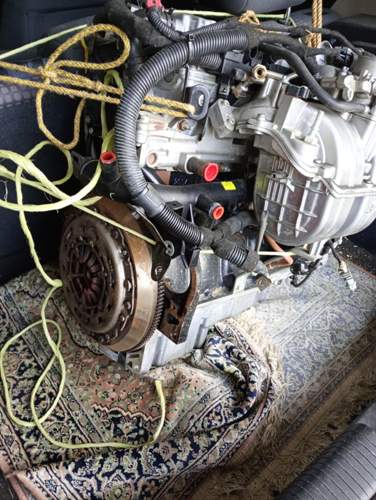

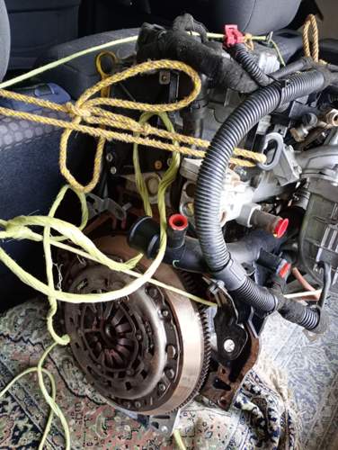

Okay anbei ne Menge Bilder.
Was meint ihr zu meinem Deal.
Martin
Img-20240628
Img-20240628
Img-20240628
+12
Man kauft keinen Motor der, der Über 10 Jahre in der Ecke stand, es sei denn, es gibt keine Alternative und man will den in die Revision geben, aber vielleicht hast du Gluck, von außen sieht der nicht verkehrt aus. Ich hätte einen mit 130T bevorzugt, der gerade ausgebaut wurde.
Das A bei Meriva steht für Meriva A, Aut. steht für Easytronic-Getriebe.
Bevor du den Motor durchdrehst, schau dir die Brennräume an, nicht dass da was korrodiert ist.

Also laut FG. Nr. stammt der Motor aus einem Meriva A mit Easytronic.
Die Kupplung muss du dann umbauen vorher.
Druckplatte und Mitnehmerscheibe/ Kupplung passt so nicht.
https://opel.catalogs-parts.com/?...
Links unter Show mal schauen.
Passende Druckplatte und Kupplungsscheibe habe ich noch.
War damals die falsche für unseren Astra.
Ein laufender Motor wäre auf jeden Fall besser gewesen.
Du brauchst einen kompletten Kupplungssatz, Zahnriemensatz und Flüssigkeiten. Bestell das aber erst, wenn du sicher bist, dass der Motor noch gut ist. Ich meine, es gab beim Meriva keine echte Wandlerautomatik.
Ob die Ölwanne passt, wirst du sehen, beim G gab es Unterschiede.
