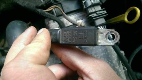

Themenstarteram 2. April 2018 um 11:03
Weiß jemand wie dieses Teil heißt da es ziemlich gerissen ist wie im Bild kann das der Fehler sein Mfg
Themenstarteram 2. April 2018 um 12:02
Problem gelöst es lag an den zündspule habe eine gebrauchte eingebaut und jetzt läuft er einwandfrei Gott sei dank die neue spule wird zurückgeschickt kann ja nicht sein das die defekt geht
@Fangxian
Was für eine neue Zündspule von welchem Hersteller hattest du denn gekauft?
Und das auf den Bildern ist ein Entstörkondensator.
Ist der defekt, verursacht der eventuell einen Kurzschluss.
