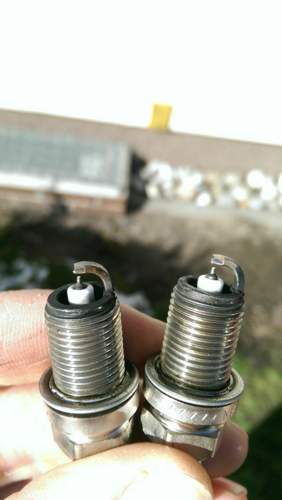

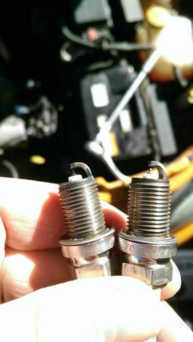

Hallo liebe Opel freude , ich habe ein kleines problem mit mein Opel astra g bj 2005 1,6 .Z16YNG 130tkm gelaufen .
Das Problem liegt das die mkl aufgeleuchtet ist und ich den sofort ausgelesen habe, da stand zündkerzen aussetzter also neue zündkerzen geholt eingebaut Fehler gelöscht. Bin dann Probegefahren keine Probleme gehabt und dann leuchtet die leuchte wieder auf Fehler war dann 3. Zylinder Zündaussetzer. Ich glaub p301 war das dann Fehler dann wieder gelöscht und dann mal im stand laufen lassen und bisschen Gas gegeben und hat nichts aufgeleuchtet nur der Motor vibriert ein ganz wenig vllt ist es auch Einbildung bin dann ein Stück gefahren auch nichts . Vielleicht hat jemand ein Rat fûr mich. (Hoffentlich sind die Opel Fahrer so wie ich die kenne freundlich und hilfsbereit als die Audi Community :) bitte nicht als beleidigung sehen)

Okay, dann würde ich es nochmal mit den Zündkerzen probieren. Ich fahre bei meinem nachgerüstetem CNG normale mit einer Elektrode bei denen ich den Elektrodenabstand auf 0,7mm verringert habe. Die Dinger mit denen Du fährst hatte ich noch nie und der Abstand sieht scheinbar viel größer aus.

Haben die Kerzen einen Elektrodenabstand von 0,7-0,8 mm?

@tomate67 die zündkerzen haben die richtigen Abstände

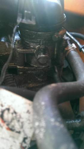

Mir ist dann aufgefallen das die drosselklappe total versifft siehe Bild und dann Kamm mein Nachbar rüber und sagte von weiten schon schau mal nach den schlauch der drosselklappe und siehe da der schlauch ist eingerissen könnte mein Finger durchstecken.
Kann das wirklich daran liegen das der Wagen im benzinbetieb total beschissen läuft wegen falschluft?
Falschluft für zu solchen Fehlern.

Echt? Das hätte ich jetzt echt nicht gedacht ich dachte halt mal so ab und zu leistungsverlust aber das es aussetzter gibt heftig
