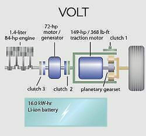

das würde heissen das der kleine motor antreibt, dazu müsste aber der große auch bestromt werden um am planetengetriebe "gegenzuhalten".😕😕

Chevrolet-volt-powertrain-2580140843160112420
Wer soll das verstehen? Ihr bringt mich noch mehr Durcheinander..
Also ich habe 1. der Verbrenner.
Kupplung 3 hängt an Verbrenner und kleiner E-Motor 72 hp Generator
Kupplung 2 Hängt an Generator und großem Motor
Kupplung 1 hängt an großem E-Motor und Planetengetriebe.
Also, Der Verbrenner kann das Planetengetriebe mit antreiben
Der Generator ebenfalls,
und der Hauptmotor (der große E-Motor) tut dies immer.
Unten die Batterie/Leistungselektronik.
Frage 1:
Muss der Generator (72 PS Motor) zwangsläufig immer in die Leistungselektronik angekoppelt sein? Ich mein, Beim Bremsen wird dann doch über den Generator wieder Strom in die Batterie abgegeben, oder ist das ein vollkommen anderes System?
Frage 2:
Für mich sieht das so aus, als würden alle 3 Motoren gleichzeitig das Planetengetriebe antreiben können. Ist das so? Oder ist die Beschreibung im Ampera Blog einfach fehlerhaft?
Ich lese es jetzt so:
Nur elektrisches Fahren..
Batterie -> Leistungselektronik
Leistungselektronik -> Direkt in in den 150 PS E-Motor ->
150 PS E-Motor -> in das Planetengetriebe
Nur Kupplung 1 geschlossen?
Kombinierter Motor... Batterie Leer.
Verbrenner -> 72 PS E-Motor (Kupplung 3 geschlossen)
72 PS E-Motor -> Leistungselektronik
(Leistungselektronik -> Batterie)
(Batterie -> Leistungselektronik)
Zwischen den beiden Punkten bei Batterie und Leistungselektronik regel die Software ob jetzt den Saft die Batterie oder der große Motor bekommt. Deswegen die Punkte in klammern.
Kupplung 3 geschlossen, Kupplung 2 und 1 Geschlossen, Verbrenner kann zusätzlich auch noch Planetengetriebe antreiben und 72 PS Motor gibt dauerhaft Strom in die Leistungselektronik für den 150 PS Motor? ist das jetzt richtig?
Erklär das bitte mal so, dass es ein Neandertaler versteht..
Zur Frage mit dem kleinen und Großen Motor.. wenn alle 3 Kupplungen geschlossen ist, treibt sowohl der kleine, als auch der verbrenner als auch der große das Fahrzeug an. Also liefert der kleine sowohl Drehmoment ans Plantengetriebe als auch Fahrstrom für den großen????? und der Verbrenner nur Energie für den kleinen E-Motor und zusätzlich noch Drehmoment fürs Planetengetriebe?
Die hatten noch nicht das Rad erfunden!
Zu Deiner Frage 1:
Beim normalen Fahrbetrieb ist clutch1 verriegelt. Verbrenner ist aus, clutch 2 und 3 offen. Der Rekuperationsbetrieb wird mit dem Fahrmotor gemacht. Der Prinzipielle Aufbau von Fahrmotor und Generator ist gleich: Beide können sowohl in beiden Richtungen antreiben (Strom verbrauchen), als auch in beide Richtungen bremsen (Strom erzeugen)
Zu Deiner Frage 2:
Prinzipiell können alle drei Motoren gleichzeitig antreiben, ich nehme jedoch an, dass entweder die Räder durchdrehen würden, oder der Batteriestrom zu groß würde.
Im normalen Range-Extender Betrieb sind daher die Kupplungen 1 und 3 verriegelt, 2 ist offen. Der Verbrenner treibt den Generator an, dessen Strom in die Batterie oder den Fahrmotor gespeist wird. Die Drehzahl des Verbrenners ist variabel.
Wird der Verbrennungsmotor am Antrieb beteiligt, wird Kupplung 2 geschlossen, Kupplung 1 ist offen. Das ist der leistungsverzweigte Betrieb, bei dem die Momente der Antriebselemente im Gleichgewicht stehen müssen. In diesem Betrieb ist es möglich, den Verbrenner auf einer beliebigen Drehzahl konstant zu halten, mit dem Generator Strom zu entnehmen und die Geschwindigkeit des Fahrmotors der aktuellen Fahrgeschwindigkeit anzupassen. Das ist der Standardbetrieb des Prius.
Etwas unklar ist mir, was mit dem Punkt gemeint ist, dass der kleine Motor antreiben kann. Wenn das ein rein elektrischer Betrieb ist, müssen die Kupplungen eins und drei offen sein, zwei muss geschlossen sein. Dann braucht es aber eine Möglichkeit, den Fahrmotor zu bremsen. Ich nehme an, es handelt sich bei dieser Betriebsart um rein elektrisches Rollen mit konstanter niedriger Geschwindigkeit (Es wird nur der Rollwiderstand ausgeglichen). Dann könnte die natürliche Hemmung des permanenterregten Antriebsmotors ausreichen, das Antriebsmoment des Generators abzustützen.
