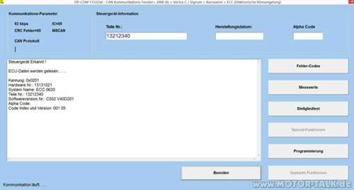

Hey ho,
habe mal eine Frage habe hier einen OP-COM Chinakracher vom Kollegen hier und würde gerne mein REC auslesen, welches bei mir eigentlich vorhanden sein müsste, da mein Astra-H Check-Control und Anhängerkupplung hat (wobei die Anhängerkupplung glaub ich nachgerüstet wurde. Bin mir nicht sicher).
Nun bekomme ich zu manchen Steuergeräten keine Kommunikation, kann mir einer vllt. mitteilen, ob das so in Ordnung ist, oder ob ich irgendwas übersehen habe?
Habe mal einen Screenshot angehangen.

@TE Ich würde mal einfach sagen, dass ein oder mehrere Relais in deinem OP-Com kaputt sind.
Man kriegt mit den meisten Firmwares/Softwareversionen Zugriff auf fast alle Steuergeräte.
Dürfte das Relais für den LOW-CAN sein, da alle Steuergeräte auf die es keinen Zugriff gibt daran hängen.
Klickerts denn wenn du die Steuergeräte anwählst? Mit der Software hat das nichts zu tun, ins REC kommt man mit jeder Version!
Ich komm mit meinem Clone V1.39 und OP-Com V08/2010 überall rein.
danke für die schnelle antwort ja es klickert wenn ich die Steuergeräte anwähle.

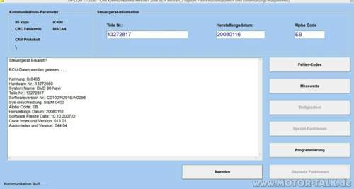

Hier noch zwei Bilder, wie es Bestenfalls aus zu sehen hat.
Das 1. Bild zeigt, OP-COM Fehlerinfo aller verbaute Steuergeräte.
Das 2. Bild zeigt, OP-COM Anzeige Gesammtfehlerliste.

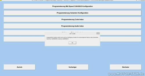

Wie währ es danniet das Ihr die Software auch vernünftig programmiert??
Ich kann immer noch nicht ECC Programmieren und auch nicht auf mein DVD90 auf VariantenCodierung zugreifen! Signum BJ2008
Bei dem Zafira B wird weiterhin das Navi Radio Touch&Connect nicht unterstützt und das umsellen vom CID auf das Touch&Connect rdio bzw auch einstellung auf Ohne radio mit Settigreiter im CID nicht möglich
Kein Zugrief auf VariantenCodierung bei Vectra C BJ2003 auf BCM.
Vectra C Caravan BJ2004 Regensensor funktioniert nicht nach der REC programmierung
Und das ist alles mit der aktuellen ORIGINAL PO-COM version.
Die DebagFiles hate ichmehrfach zugeschickt.. keine Antwort auf mails, keine abhilfe.. keine Update.
Ecc1
Dvd90
Dvd90-1
+4
