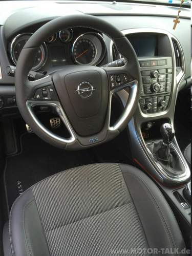

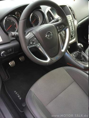

kann jemand sagen, ob das OPC- bzw. OPC-Line Lenkrad auf jeden Astra passt?
Es geht konkret um einen Astra J ST MJ2012 (A17DTR).
Siehe Bilder im Anhang
Wäre für eine Auskunft sehr dankbar 😁
Gruß & Danke vorab
Opc-line-lenkrad
Opc-lenkrad

Ich habe das OPC-Line bei mir drin - ging ohne Probleme. Hatte vorher meinen FOH die Sache prüfen lassen - der Einbau ist dann auch dort erfolgt (wegen Aribag).

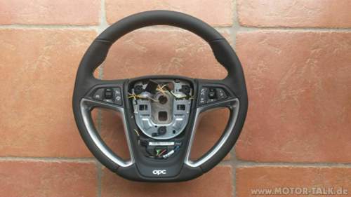

Das abgeflachte Sportlenkrad und das OPC-Lenkrad sind gleich, bis auf den unteren Teil. Blenden sind anders.
OPC-Lenkräder gibt es auch schon mal in der Bucht. Da wird's billiger. Nur einbauen würde ich es auf jeden Fall lassen.

Grundsätzlich passen die Lenkräder in alle Astra J. Die Frage ist eher, was du an Zusatzfunktionen an deinem Lenkrad in Funktion hast. Da kann es eventuell sein, daß nicht alles geht bzw. du vielleicht etwas nachrüsten müsstest, wenn alles funktionieren soll. Auch beachten ob
mit
oder
ohne
Lenkradheizung. Die Bedienungselemente werden von deinem in's Neue übernommen. Ebenso dein Airbag.

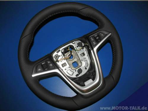

Wer sich das PDF-Dokument genau angeschaut hat, hat auch gesehen, daß es für die Unterschiedlichen Lenkräder (mit/ohne Heizung) auch unteschiedliche Kabelsätze gibt. Damit erklärt sich eigentlich von selbst, daß Lenkräder je nach verbautem Kabelsatz auch entsprechende Funktionen haben. Da sowieso die im Ursprungslenkrad verbauten Schalteinheiten wieder für das neue Lenkrad übernommen werden, spielt es keine Rolle, ob das Neue eine Lenkradheizung hat, obwohl das Alte eventuell keine hatte. Bescheuert wäre allerdings ein Lenkrad ohne Heizung gegen das Ursprünliche mit Heizung zu tauschen. Genauso bescheuert wäre es, ein neues Lenkrad mit Heizung zu kaufen, wenn man die Heizung hinterher nicht anschließen kann oder will.

Die Lenkräder mit Heizung sind im Durchmesser etwas dicker.
Die Anschlüsse können abweichen...

Also ich war gestern zwangsweise eh beim FOH (Klimaanlage undicht - Stelle nun mit Kontrastmittel gefunden - Steinschlag im Kondensator - blöd) und hab den Meister mal drauf angesprochen.
Im großen und ganzen bestätigt er die Aussage von Angel, wenn auch nicht so präzise. Er hatte den Fall noch nie, gibt aber durchaus bedenken, dass allein wegen der Anschlüsse es hier Probleme geben kann. Weiterhin sagte er etwas davon, das eine Feder passen müsste. Die Airbags sollten eigentlich alle gleich sein. Im Fall des Falles würde er jedoch wenn schon, dann dazu tendieren eins ohne Heizung zu besorgen, da hier die Wahrscheinlichkeit am größten ist das es passt. Vom Zeitaufwand würde er ca. 30 Minuten für den Tausch schätzen.
