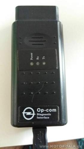

Hi, habe das Gerät hier (Anhang). Kann mir jmd wer PN sagen, welche Software ich brauche? Danke.
@curious45 schrieb am 4. August 2017 um 23:33:11 Uhr:
Ich häng mich einfach mal dran. Kann mir jemand sagen ( pn) wie ich zum passenden link komm. Sollte entweder auf Win7 oder 8 laufen.
Danke
Hab grad ein op com bekommen. Die CD die angeblich dabei war ist nicht zu finden. Woher erkenne ich welches Version es ist und welches Programm dazu nötig ist. Ist die so brauchbar oder was für die Tonne?

Die Dongle sehen ja nun mehr oder weniger alle gleich aus. :-)
