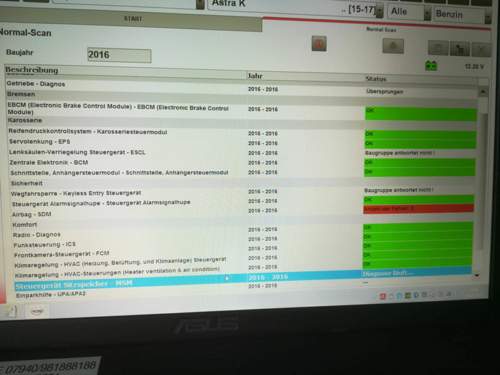

Das Original kann auch nicht mehr viel an Fahrzeugen ab 2014
Ob China Schrott oder Original, das Teil hört ab 2014 auf zu Funktionieren!
Versprechungen muß man da nicht Glauben, beim Originalen .

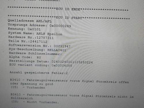

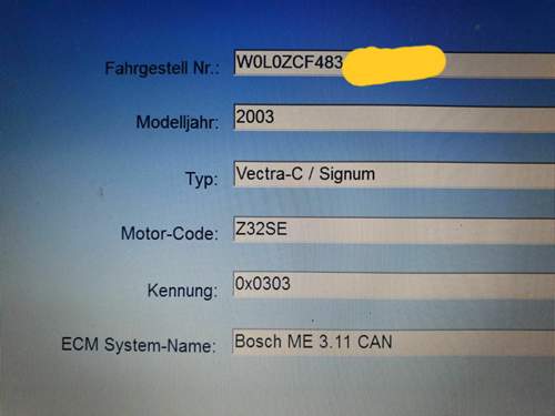

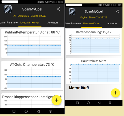

Fahrzeuge ab 2014 bearbeite ich mit einem Teil auf Arbeit und
nutze es auch,Bild 1+2!

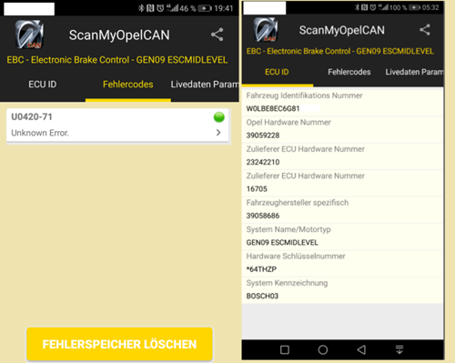

Für Unterwegs und für kleines Geld und mit Bluetosh+Handy bekommt man zumindest
einen begrenzten Zugang zum Fahrzeug ab 2014 über CAN Abfrage,Bild 3 !
will man auf mehr da Umsteigen fallen Jährliche Gebühren an,denke ca 10 Euro.
mfg

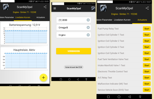

Kann man mit dem ScanMyOpel codieren?
Ich habe nur die ligth-Version davon .
die hatte ich mir zugelegt wegen DTC die den FOH in den Wahnsinn trieben,
aber mich nicht.
Am Ende wurde das Teil getauscht, was ich im ersten Gespräch als Fehler nannte.
aber Codieren wird auch mit der Vollversion davon NICHT gehen ,
Warum?
Die andere Version für meinen Omega habe ich als Vollversion gekauft ,
für Unterwegs,DTC auslesen und löschen.
da kann man alles machen,aber nur bei Motor,AT,ABS,Airbag ,
außer Codieren -Schlüssel,Variantencodierung.
man muß schon dabei Ehrlich bleiben!
