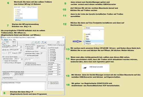

So, ich habe den ganzen lieben langen Tag lang mit meinem heute eingetroffenen OP-COM verbracht. Aber es war vergebens. Die Software ist installiert, das Interface wird von der Software erkannt und ist einsatzbereit. Wenn ich nun die automatische oder die manuelle Fahrzeugidentifikation benutze, dann komme ich ja auf die Seite, wo nun normalerweise die Steuergerät-Teilenummer u.s.w. eingelesen und angezeigt wird. Aber da bleibt bei mir alles leer, ich habe also keine Verbindung zum Steuergerät.
Ich habe Stundenlang alle möglichen Foren durchsucht, aber nix gefunden. Kann mir jemand Anhaltspunkte geben, wonach ich noch schauen kann oder was ich machen muss? Vielleicht irgendeine Einstellung? Ich stehe auf dem Schlauch...😕
Der OP-COM ist mit einem USB-Anschluß ausgestattet, mein Laptop hat Windows 7, mein anderer Laptop Windows XP. Habe also zwei verschiedene Laptops probiert.

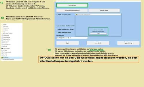

Probiere mal mit verschiedenen Software Versionen auf dem Rechner. Ich hatte das gleiche Problem wie du und kam dann mit vauxcom (2014er wars glaube) endlich rein um auch im Instrument den Tempomat zu programmieren.
Grundsätzlich sollte das OPelCOM bei den neureren Versionen,
immer im "selben " USB-Port betrieben werden ,
wo auch die Installation des Interface erfolgte !!!
ein Wechsel auf einen anderen USB-Port zieht eine
"neue" Treiberinstallation für "diesen Neuen" USB-Port nach sich .
die "neuen " Versionen mögen alle keinen anderen Port ,
so in der Art wie beim Delphi,
das auch nur in dem Port funktioniert,wo man den Interface-tTest und
die Port Freigabe gemacht hatte .

Ich glaube zwar ne konkrete Software Version hilft dir nicht weiter, bei mir jedenfalls war es die Kombi aus vauxcom 120309a +131223d 2014er Version (extrem langsam, war aber der Schlüssel zum Instrument-STG), opcom 2010 deutsch/englisch und opcom 2009 (090821d). Vermute mal, dass es ziemlich unberechenbar ist, welcher Adapter mit welcher Firmware und welcher Software in welches STG reinkommt. Wenn du Threads zu opcom und vauxcom durchforstest/googelst findest du auch Links zur Software. Hab ich damals auch so gemacht, ist aber schon wieder Jahre her. Jedenfalls erfreue ich mich noch immer am nachgerüsteten Tempomaten und sage die Mühe lohnt sich. Man profitiert ja dann auch jahrelang von den gewonnenen Möglichkeiten zur Diagnose und Reparatur.

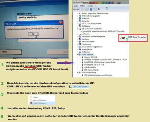

Habe mir auch mal das OP-Com gegönnt. Allerdings bekomme ich es mit den beiliegenden Treibern unter Windows 10 64-Bit nicht zum Laufen. Es wird immer ein beschädigter Treiber angemeckert.
Hat jemand eine Idee, wo man einen unbeschädigten Treiber erhalten kann?
Du musst über die Windows Systemeinstellungen einen Erweiterten Neustart machen und das Erzwingen einer gültigen Treibersignatur deaktivieren. Dann kann man im Gerätemanager den angeschlossenen Dongle anwählen und den Treiber dazu installieren.
Danke für die Info. Leider funktioniert auch dies nicht. Habe den Eindruck meine Version ist irgendwie beschädigt.
Wenn jemand noch eine funktionsfähige Version hat, so würde ich mich über eine Nachricht sehr freuen.
