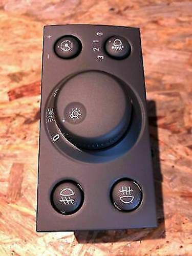

Zu Deiner Frage: Ja, kann man umbauen. Allerdings brauchst Du dann einen anderen Lichtschalter und musst Kabel von den SW zum Schalter legen, die Halogen sind ja manuell höhenverstellbar.
