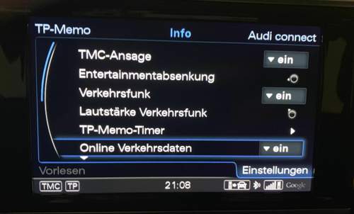

habe 05/11 einen A6 3.0 TFSI mit Bluetooth Autotelephon online in Italien erworben (leben in Suedtirol). Mein Mobiltelephon (SG II) verbindet sich problemlos inkl. Internetanbindung mit Abruf von online Informationsdiensten, myAudi und Navigation mit Google Maps.
Bisher war ich der Ueberzeugung, dass die "Audi Verkehrinformationen online" automatisch in das System einfliessen wuerden, da ich aber in den letzten Monaten niemals das Symbol Verkehrsinformatonen online (unten links im Display - bei mir scheint immer nur TMC auf) aufschien, habe ich bei genauerer Suche im MMI (Menu - Info) entdeckt, dass der Punkt zur Aktivierung der online Verkehrsinformationen fehlt.
Fazit: Verkehrinformationen online ist nicht aktiv, aber ich kann den Dienst auch nicht aktivieren.
Kann mir jemand weiterhelfen? Ist das bei Euch schon mal vorgekommen?
Herzlichen Dank fuer jegliche Hilfe.
Gruss - P.

Scheint deaktiviert zu sein.
Hast Du das Green Menü freigeschaltet?
Dort kannst Du die Option online Traffic wieder hinzuschalten.
Bei fragen, auch gerne PN
Bilder sagen mehr als 1000 Worte!!!!!!!!!!!
1. Audi Connect klicken
2. Unten rechts „Einstellungen” klicken
3. Online Verkehr auf “Ein”
4. Onlinelizenz überprüfen

Ganz runterscrollen? Kommt da nichts mehr?
da werden die werte im Anpassungskanal 69 nicht passen
Da ist 15 eingetragen.
da liegt dein fehler
32768
Teste ich nachher
Dachte , das 15 dann 32768 entsprechen würden ??
nein! das ist ohne online
