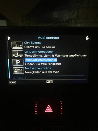

Guten Abend zusammen,
ich hatte mich dazu entschieden OnlineTraffic bei Audi zu verlängern. (Der Erstbesitzer hatte es nur die ersten 3 Jahre genutzt) danach wurde es nicht mehr genutzt / verlängert.
Laut myAudi ist onlineTraffic aktiv und dynamische Stauumfahrung ist auch eingeschaltet. Im Steuergerät steht im Kanal 69 auch der Wert 15 drin.

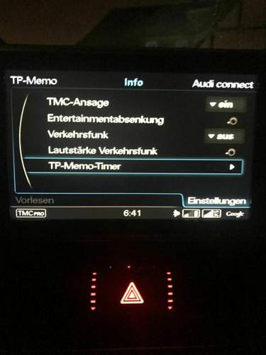

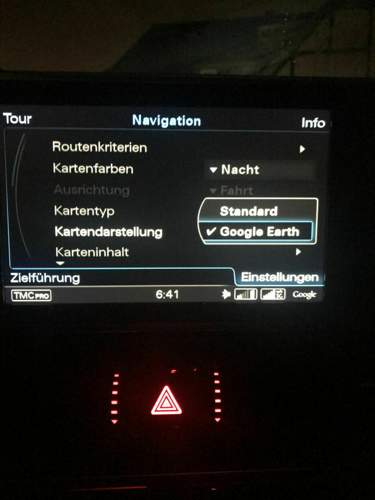

So jetzt zu meinem Problem: Ich kann leider im MMI unter Info „onlineTraffice“ nicht auswählen Nach TP Memo ist kein weiterer Punkt anwählbar. Auch unter Navi Settings Map Dispaly kann ich nur Google Earth oder Standert auswählen.
Audi Connect geht alles ohne Probleme!
Hat jemand eine Idee , woran es liegen könnte?
Danke schonmal im Vorraus

Eine SIM ist drin?
Mein Problem ist , dass ich die Anwahl für onlineTraffic vermisse. Und ja eine SIM ist drin
0841314c-a866-48a2-afd6-e6d78141a1d9
Bff08c08-ff93-4129-bb50-8e976fb05f1b
Geh mal unter den Punkt „Audi Connect“ unter Einstellung.
Dort ist der Punkt „Online Verkehrsdatenlizenz“. Schau mal, ob da alles in Ordnung ist.
Sieht erstmal, in der Tat, etwas seltsam aus.
Unter dem Punkt , ist bei mir keine Option für Einstellung
9110406a-3d19-44cd-9fc9-fa0cecc1faff
Einmal auf den Punkt Audi Connect drücken, dann unten rechts meine ich steht Einstellung.
Bin ohne Auto unterwegs und kann nicht nachschauen.
Jup da ist bei mir aber leider keine Option mit Einstellung ( ist ja sonst immer unten Rechts)
Ist der Menupunkt fuer die Verkehrsdaten (Aktivierung & Lizenzanzeige)) nicht im Setup des Navi-Bereichs?
Normal JA. Bei mir nur leider nicht. Darum ja die Frage , warum er nicht da ist!!
Auf den Bilder ist es ja zu sehen , dass der Punkt nicht Anwählbar ist bzw nicht vorhanden.
