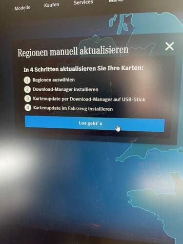

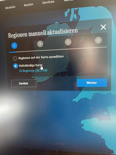

Du musst im Mercedes Me Konto im Internet im Dahboard dein Fahrzeug auswählen und dann Digitale Dienste anwählen und dann Online Kartenupdate. Dann wirst Du durch die Erstellung des USB Sticks geleitet. Du musst dir den angebotenen Download Manager runterladen und installieren. Vorher kannst Du noch anwählen, dass Du alle Karten aktualisieren möchtest. Sind dann ca. 38GB. Ein USB Stick muss dann eingestecktvsein, wenn Du den Download Manger startest. Bei mir hat der USB Stick mit extFAT Format nicht funktioniert. Habe dann auf NTFC umformatiert. Geht exFAT bei Euch?

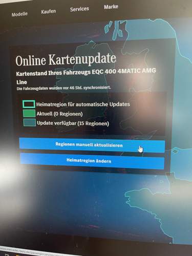

wenn ich jetzt ein gutes Stück nach unten scrolle gibt es einen Menüpunkt "Digitale Extras verwalten". Wenn ich da drauf klicke erscheint wieder allerhand Zeugs und wenn man dann wieder weiter runter scrollt kann man "Online Kartenupdate" anklicken und landet bei einer grünen Weltkarte. Hier ist zu lesen "Update verfügbar (15 Regionen)".
Das wars dann aber auch. Nix Anleitung oder so.

Bild #211427283
Bild #211427286
Bild #211427289
Danke für die Bilder. Schaut im wesentlichen bei mir genauso aus nur die beiden hellblauen Balken sind nicht da. Ergo kann ich nichts auswählen.

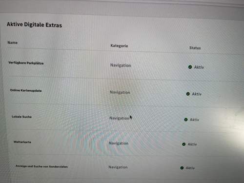

Aber das Abo Online Kartenupdate ist bei Dir aktiv und Du bist der Hauptbenutzer des Fahrzeuges.
Bild #211427385

Ja "Online Kartenupdate" und einige andere sind "aktiv"

Habs noch mit dem Chromium-Browser probiert auch keine "blauen Balken"
@Markus1893 schrieb am 18. März 2025 um 15:35:57 Uhr:
Aber da Abo Online Kartenupdate ist bei Dir aktiv und Du bist der Hauptbenutzer des Fahrzeuges.
Wenn Du der einzige Benutzer bist und nicht Mitbenutzer dann müsste es gehen. Bevor die blauen Auswahltasten kommen, dauert es eingige Zeit, als ob er etwas prüft. Ich weiß leider auch nicht mehr weiter. Ich benutze Chrome und Microsoft Explorer und da geht es.
