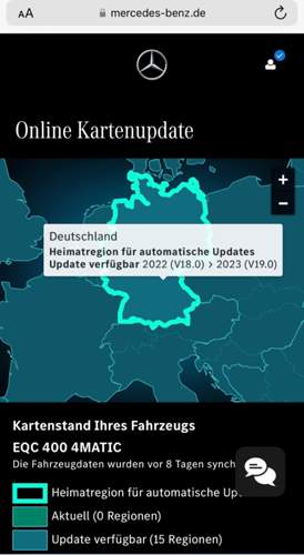

Nach dem Einloggen bei Mercedes Me wird mir beim Kartenstand der Navigation ein Update von V18.0 (2022) auf V19.0 (2023) angezeigt. OTA findet er kein Update.
Habe dann alles auf einen USB Stick gezogen und nachdem ich diesen im Auto eingesteckt habe, möchte er auch das Update installieren.
Doch kurz darauf möchte er einen Lizenzschlüssel haben, wo bekomme ich denn diesen her?
Navigationsupdate ist als Dienst für die ersten 3 Jahre aktiviert.
Ist das bei Euch auch so?

Bei mir hat er das, heute in der App angezeigt. Man muss aber sagen, dass die OTA Updates in Wellen ausgerollt werden, sprich es werden nicht alle Fahrzeuge gleichzeitig informiert...
Da ich immer ein komplettes Kartenupdate mache, habe ich mir die Karten auf einen USB Stick geladen und das Update im Auto gestartet. Das läuft auch aktuell, allerdings bisher ohne Frage bez. Lizenzschlüssel (bei mir läuft der Dienst sogar ende des Monats ab). Scheint also kein generelles Thema zu sein.
Diese Frage nach einem Lizenzschlüssel deutet auf einen Fehler hin. Bist du dir sicher, dass beim Download das korrekte Fahrzeug ausgewählt war oder hast du evtl. ein weiteres Fahrzeug mit MBUX 1 bzw. NTG6?
Das automatische OTA-Update für das ausgewählte Land erfolgt erst einige Tage/Wochen nach dem Rollout.
btw. Update ist wie erwartet problemlos durchgelaufen. Auto hatte sich zwischenzeitlich auch gemeldet dass ein OTA Update zur Verfügung steht. Das hätte er nach dem USB Update eingeplant, und dann gemerkt, dass es nicht mehr nötig ist 😉
Ich habe nun den USB Stick neu formatiert und die Daten erneut runtergeladen. Jetzt hat alles wunderbar geklappt.
Vielleicht hatte ich wirklich das falsche Fahrzeug ausgewählt gehabt? Danke für den Hinweis.

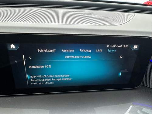

V21 (2024) steht zum Download bereit...
wer nicht auf's OTA warten will oder wie ich immer ein komplettes Update durchführen möchte, kann schon mal zum USB Stick greifen 😉
@Peter_At, Frage: Das einspielen der neuen Karten dauert immer sehr lange. Wann ziehst du den Stick wieder raus? Lä?t du die Zündung an? Bei mir ist das Update drauf, aber unter der Spalte (Aktualisierung) steht ein Fehler. Beispiel, beim PC sollte man den Stick vor dem rausziehen erst vom System trennen, wie kann man das beim EQC umsetzen? Oder, egal?
