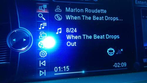

nach dem der Connected Drive Support gute 2 Monate gebraucht hat damit ich mich überhaupt mal einloggen konnte habe ich nun ziemliche Probleme mit dem Empfang.
Das 1. mal bei der Einrichtung war ich in der nähe von Freiburg (sehr guter Vodafone Empfang) und konnte direkt loshören/downloaden.
Schon am nächsten Tag fahre ich bei mir aus der Tiefgarage (nähe Schweizer Grenzen oft schlechtes oder Schweizer Netz) und sehe ein kleines X neben dem Napster Symbol. Da dachte ich mir ja klar Auto ist im Roaming oder was auch immer wird schon wieder tun. Leider ist dem nicht so. Egal wo ich bin ich sehe nurnoch das X und kann nichts neues runterladen. Auch wenn ich mit dem Handy H+ (auch Vodafone) habe will mein Napster nicht.
Der witz nun: vor ein paar Tagen auf der Heimfahr ging es plötzlich wieder bis vor meine Haustür, dort bin ich dann gesessen und hab super schnell ein paar Lieder runtergeladen. Nun hab ich das Auto keinen Meter bewegt und am nächsten Tag geht es wieder nicht... Roaming kann ich inzwischen Auschliessen, google, wetter und co funktionieren super schnell.

Ja, das Auto ist ab und an mal im Roaming. Jedoch geht dann garnichts mehr. Wenn ich das Problem habe, dass Napster nicht connected kann ich normalerweise alle anderen BMW Online Funktionen z.B. google wunderbar nutzen. Das Auto ist also auf jedenfall Online und im Deutschen Netz.
Die einzige Möglichkeit die ich aktuell habe um Napster online zu bekommen ist, das Auto mind. über Nacht draussen stehen zu lassen. Dann geht es meist solange bis ich wieder einmal über Nacht in der Tiefgarage war 🙁
habe gerade festgestellt, dass ich die ganze Zeit etwas übersehen habe.
Mein Auto ist doch die ganze Zeit im Roaming... :/
Oben links wird zwar 3g 4g usw angezeigt und es funktioniert auch alles Wetter, News, Nachrichten.... Die Aussage, dass google funktioniert war jedoch falsch, genau dort ist der einzige Punkt an dem ich angezeigt bekomme, dass ich im Roaming bin.
So nun die Frage was kann ich tun um mich wieder ins Vodafone Netz einzuwählen? Jedesmal wenn ich neue Musik will soweit in Süden fahren bis es kein Schweizer Netz mehr gibt? :P
Einen Menüpunkt gibt es dafür scheinbar nicht.

vielen dank für den Tip, aber ich ebfürchte du redest von der Netzwahl am Smartphone? Ich sollte die SIM Karte im Auto dazu bringen aus dem Schweizer Netz in Vodafone Netz zurück zu wechseln.
Wäre auf jedenfall ein praktischer Menupunkt im Fahrzeug. Ich ruf gleich mal beim Connected Drive Service an vielleicht können sie sowas ja ins nächste Update einfliessen lassen.
Hatte nur gehofft es gibt vielleicht einen Trick das ganze System neu zu starten oder so.

Ich weiss vom Connected Drive Support nun, dass man ca 20 Sek den Lautstärkeregler Drücken kann um einen Reset zu machen, dadurch wird die Sim getrennt. Hilft mir aber hier aktuell nichts, er wählt sich sofort wieder ins Schweizer Netz ein obwohl Vodafone bevorzug behandelt werden sollte 🙁 ich fahr später mal irgendwo hin wo die Swisscom nicht die oberhand hat und versuch es. Andernfalls muss ich wohl zum Händler komplett resetten lassen..
