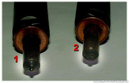

Injektor (im Bild Nr.2) wurde bei ca. 82.000.km getauscht (Defekt bei km 80.000 festgestellt) und bis dahin nahezu ohne 2 Taktölzusatz gefahren. Die Verkokung ist an der Düsenspitze relativ stark.
Ab km Stand 80.000 wurde (und wird) bei jeder Betankung regelmäßig 2 Taktöl im Mischungsverhältnis ~ 1:150 zugesetzt. Der bei km 119.000 getauschte Injektor (1) weist wesentlich geringere Ablagerungen auf. (siehe Bild)
2 weitere Injektoren, die ich nicht habe, wurden noch in der Garantiezeit bei km 57.000 und km 60.000 ersetzt (ohne Zusatz v. 2T-öl)
Ob der bei 119.000 km getauschte Injektor ohne 2 Taktölzusatz früher defekt geworden wäre bzw. die Injektoren bei Zugabe von Anfang an länger gehalten hätten kann man daran nicht festmachen. Fakt ist weniger Ablagerungen am Injektor, bessere Schmierung der HD Pumpe und eine russärmere, weichere Verbrennung - was auch wieder nur subjektiv meine Meinung ist.
