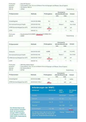

Es gab bereits Messungen im Labor dass Ultimate selbst mit 2-Takt Öl nicht besser schmiert und sich hart an der Grenze der Dieselnorm befindet.
Siehe Anhang, Normaldiesel mit und ohne 2-Takt-Öl und Ultimate mit und ohne 2-Takt Öl. Während der Normaldiesel einen sehr guten 190er HFRR hat, liegt das Ultimate mit über 400(!) nahe an der zulässigen Grenze von 460. Und diese Grenze ist, laut Bosch, eigentlich viel zu hoch. Geht es nach Bosch, wäre das Ultimate gar nicht geeignet da es einen viel zu hohen HFRR (= geringe Schmierfähigkeit) hat.
