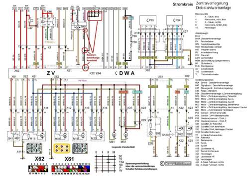

Zwei Fragen sind bei mir noch offen:
1. Die Reizleitungen schwarz/gelb und Schwarz/rot sollten doch eigentlich nie Durchgang haben, wenn alles okay ist, oder? Ich scheine ein Problem mit dem Servo in der Heckklappe zu haben, oder mit dem Kabelbaum.
2. Gibt es einen genauen Schaltplan für meinen Caravan? Er scheint MJ 96 zu sein
Er hat original keinen Eingang KL.30 am X61.

Wozu ist jetzt schwarz/blau da?
Auf und zu gehen die Servos ja auch nur über schwarz/gelb und schwarz/rot.
Der Hintergrund der Frage: ich will vermeiden, das sowas noch mal passiert. Am X62 war bei schwarz/blau Lötzinn ausgetreten.

Unten noch mal der ZV/DWA Plan coloriert.
Komfortschliessung-zv-sd-fh

Der Schaltplan ist klasse, Danke Kurt!
Sage mal, der braune Draht von S92 zu "10"- was ist die ominöse"10"?
"10" ist die Nummer des dazugehörigen Massepunktes.
Hier die Übersicht der Massepunkte.

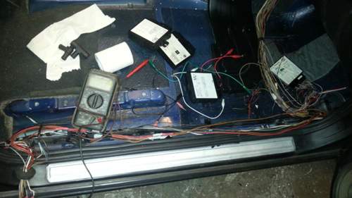

Den Kabelbaum habe aufgeräumt. Der VFL ist tatsächlich nicht überall gesplittet. Zwischen den A-Säulen ist lediglich Kl.30 aufgeteilt, und zwar links am Tunnel, direkt am unteren Rand der Mittelkonsole.
Auf dem Schweller links gibt es eine Zusammenführung braun/schwarz, und schwarz/blau kommt 3mal von vorne, geht mit einem Kabel nach hinten weiter.
An X61 und x62 ist alles wieder original, also kein Plus an Pin 14 oder 18, und X62 hat auch wieder nur einmal braun/weiss.
Mit dem Bereich M18, S41 und X61/62 habe ich mich ewig beschäftigt, weil ich nicht an ein gleichzeitiges Versagen aller Servos glauben konnte. War aber so. Kabel, Stecker, Türkabelbäume, Stromzufuhr und Schaltmassen für das STG: Alles in Ordnung. Da konnte ich auch nichts finden.
Ist nur dumm, wenn man alles kontrolliert, alles in Ordnung ist, aber die Sache trotzdem nicht geht!
Was mich zusätzlich irrtitiert hat: Die ZV geht auch bei offenen Türen. Lösung: Unsere FB ist nachgerüstet. Der sind die TKS egal.
Mittlerweile sind die Servos in den Türen gewechselt, alles geht wieder. Meine beiden STGs von Bosch funktionieren, eines von Kiekert auch. Lediglich mit dem Megamos klappt es nicht. Das originale STG ist tot. Optisch sieht es aus wie neu...
Noch nicht am Start: Heckklappe und Tankklappe. Ich werde erst den Kabelbaum der Heckklappe erneuern.
Bis dahin bleibt der Stecker hinten links schön getrennt. Die beiden Servos werde ich noch testen, aber sie werden wohl genau so hin sein, wie die Türservos.
Was könnte dazu führen, das STG und alle Servos abmeiern?
Mir fällt nur ein: Interner Fehler in einem Servo, Defekt des STGs, oder Kabelprobleme: Plus auf Schwarz/blau oder so.
