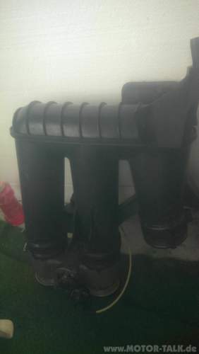

Hab ich ebenfalls richtig Sauber geschrubbt, war ziemlich zu. Ebenfalls hatte ich Öl in der Drosselklappe und dem großen Schwarzen dingen siehe Foto.

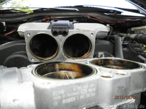

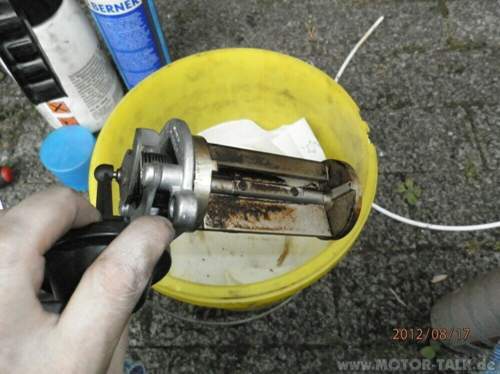

ich finde die Bildersammlung gerade nicht, deshalb ein paar Fotos, die ich aus Kurts Sammelsurium habe
Die Abdeckung wo ECO TEC drauf steht abhebeln und das darunterliegende Teil abschrauben und dann komplett spülen
Achtung, die kleinen Dichtungen vertragen keine aggressiven Reinigungsmittel, also lieber zuvor entfernen.
Auf den Bildern siehst Du eine geöffnete Gasführung (wie heißt das Ding bloß richtig?)
Nicht versuchen zu öffnen, das ist geschweißt.

ich finde die Bildersammlung gerade nicht, deshalb ein paar Fotos, die ich aus Kurts Sammelsurium habeDie Abdeckung wo ECO TEC drauf steht abhebeln und das darunterliegende Teil abschrauben und dann komplett spülen
Nicht versuchen zu öffnen, das ist geschweißt.Das Sprühbild der Einspritzdüsen wäre noch interessant. Falls da eine Einspritzdüse nur dröppelt, gibt es auch keine ordentliche Verbrennung.
Tauchen die Zündaussetzer im Benzin- oder im Gasbetrieb auf?
So wie es auf deinen Bildern aussah, sah es bei mir fast auch aus :-D
