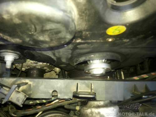

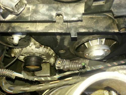

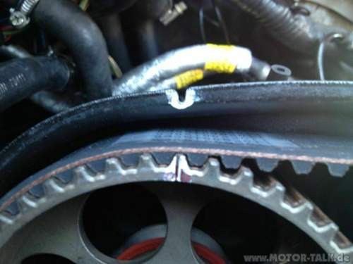

So, jetzt habe ich endlich die Anleitung von unserem Rosi gefunden.
Meiner Meinung nach ist das die beste Beschreibung die es zum V6 gibt. Bildchen und Anzugsmomente sind auch dabei.
Wenn alle fünf Markierungen auf Nockenwellen und der Kurbelwelle genau mit den Sollmarkierungen fluchten, dann ist die Steuerzeit des Motor exakt eingestellt.
Dies beurteilen kannst natürlich nur Du.
Den Bildern nach scheint alles okay zu sein.

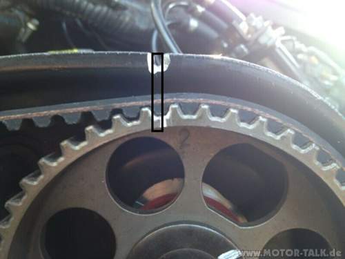

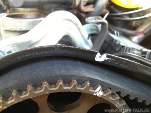

Hey,
also ich finde von der Linken Bank das Rechte Rad ist etwas verschoben.
Denke um 1 Zahn verschoben
Wenn ich mit zbs, einem Lineal gerade in die Einkerbung gehe und richtung Rad sitzt das etwas daneben.
Siehe Foto so ungefähr😁
Auf Deinem Foto kann ich keinen Versatz von einem Zahn erkennen.
Aber wie gesagt, so von der Ferne und nur über die Fotos lässt es sich sehr schlecht beurteilen.
Das kann man nur mit dem richtigen Einstelllehre sehen.
Das ist aber nicht der Grund warum Du Zündaussetzer hast.
Da müsste das schon extremer sein z.B. Bank 1 zu Bank 2 um 1-2 Zähne versetzt.
Und eigentlich stimm das doch!

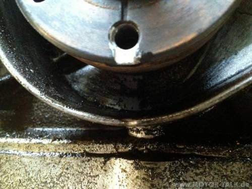

Gut, dann wird morgen alles wieder Zusammengebaut, und Kompressionstest gemacht.
Könnte ich noch irgendwas überprüfen, bevor ich den krams wieder zusammenbaue? Ist da noch irgendwas in der nähe was die Probleme auch bereiten können?

Aber wie schon gesagt, ich sehe da keinen Versatz. Für mich ist das ordentlich eingestellt.
Es wäre schön wenn sich noch andere zu diesem Thema äußern könnten.
Wie BMWbiker schon sagt, für die Zündaussetzer wird der Versatz nicht ursächlich sein.

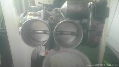

Wenn noch nicht geschehen, dann wäre jetzt der beste Zeitpunkt um die Drosselklappen, die Vorvolumenkammer mit der 1. RAM Stufe und das Sammelsaugrohr mit der 2. RAM Stufe gründlich zu reinigen.
Der obere Teil der Kurbelgehäuseentlüftung ist jetzt auch gut zugänglich und kann gespült werden.

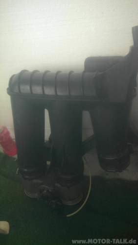

Original geschrieben von Zenobia_V6
Wenn noch nicht geschehen, dann wäre jetzt der beste Zeitpunkt um die Drosselklappen, die Vorvolumenkammer mit der 1. RAM Stufe und das Sammelsaugrohr mit der 2. RAM Stufe gründlich zu reinigen.Der obere Teil der Kurbelgehäuseentlüftung ist jetzt auch gut zugänglich und kann gespült werden.
Also die Ansaugbrücke und das andere Teil siehe Bild habe ich gerenigt. Bleibt noch über?
