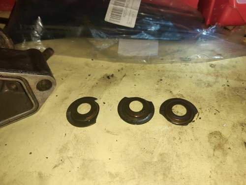

Moin zusammen,
ich bin aktuell dabei, den Z22XE unseres Ommis zu überholen.
Beim Demontieren habe ich drei angebrochene Unterlegscheiben unter den Ventilfedern gefunden (Siehe Bild).
7ZAP Link (Bauteil 19)
Ich habe bereits mit einer FOH telefoniert und verschiedene Zulieferer gefragt.
Irgendwie scheinen diese Teile nicht mehr zu bekommen zu sein.
Momentan offen ist noch ein Gespräch mich einem Rennsportzulieferer, ob man dort eventuell etwas passendes bekommt.
Die SUFU im Forum hat mich bislang auch nicht weitergebracht.
Hat jemand eventuell noch andere alternative Quellen/Ideen?
Gruss
Carsten
35 Antworten

Rosie, schön geschrieben, aber die 'Unterlegscheiben dienen dazu dass sich die Ventilfeder nicht in das Alu-Gehäuse eingraben und hat mit den "Flattern" und sonstiges nicht zutun.

es sind 4 Teile ,Nr 5 wird noch kommen .
Wofür die Scheiben sind weiß ich,dafür habe ich
in meinem bisherigen Arbeitsleben genug Motoren instandgesetzt
es geht darum was man "damit" noch Bewerkstelligen kann .
