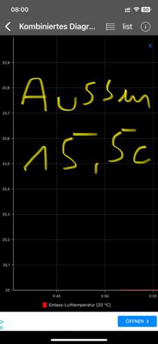

Eben nochmal den LMM abgezogen er läuft wieder ohne Probleme. Kein Ruckeln ect. (Neuer von VDO ist bestellt. Kommt nächste Woche)
Welche Daten werden denn rangezogen vom Mstg wenn man den LMM abzieht oder welche werden ausgeblendet?
Unten nochmal ein Bild von der Lufttemp. des LMM.
Mir ist noch aufgefallen, bei kaltem Motor hat die Drosselklappe eine öffnung von ca. 7% im warmen zustand von 2,75% jeweils im Stand.
Kenne das nur von 1 Zylinder Motoren das die luftmenge am Vergaser reduziert wird beim Start.
Danke für eure Hilfe

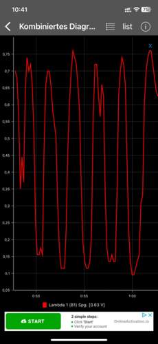

Habe den Schlauch von der Drosselklappe zum Aktivkohlefilter getauscht gegen 7,5mm Benzinschlauch-war beim Bremsenreiniger Test unauffällig aber mein Gewissen musste es dennoch machen.
Habe dann die Lambdasonde gegen eine von NGK noch getauscht. Siehe da er fährt wieder wie ein Junger Gott-Mit Delphi LMM.
Auf dem Diagramm als Bild. Sieht man auch das die neue Sonde Schneller ist in den 5sek. Abschnitten
Ich bedanke mich bei allen für die Hilfe, eure Zeit und Gedanken die Ihr euch gemacht habt.

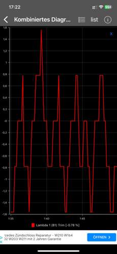

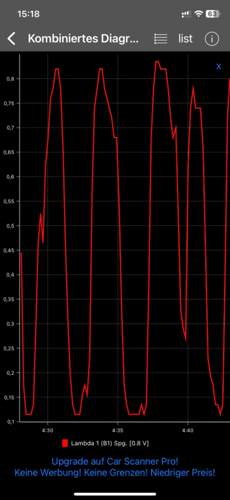

Nochmal ausgelesen. Mich Irritiert etwas Sonde 2 die Springt wie verrückt und dann ist sie wieder mal wie Festgenagelt. Bilder sind angehängt.
