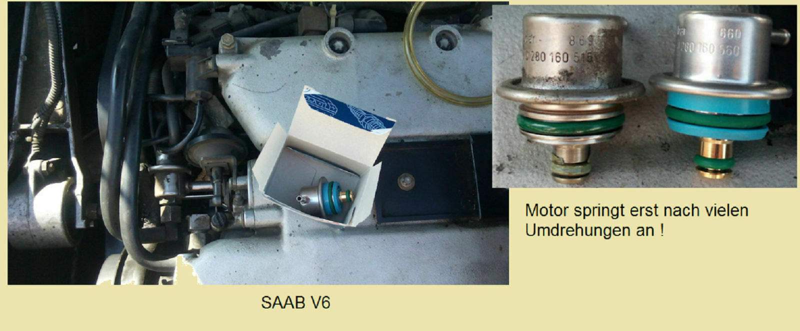

Habe mal am V6 frühs kurz gespielt!
MfG

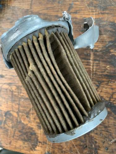

Benzinfilter ist getauscht. Probefahrt nicht möglich gewesen da meine Mittagspause schon um ist und die Clips mich Zeit gekostet haben😁
Die Zahl auf dem alten Benzinfilter, liege Ich richtig mit meiner annahme das er aus 2017 ist und 26Kw?
Werde weiter berichten.

ja die Clipse haben es in sich!
auch ein KS-Druckregler kommt in die Jahre-
https://img.motor-talk.de/JxnYeQxIVuhdoivq.10.jpg
mfG
Ks-filter-clipse
Ks-filter
So sieht das gute Stück von Innen aus
