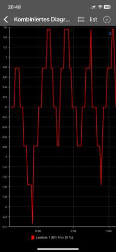

Trimmen ist um einiges besser wie vorher.
Lamba sehen beide normal aus,
Die Bank1 Sensor 1(Regelsonde) muß schnell springen, so von 0,1 - 0,9 Volt.
Wenn die Aufzeichnung länger wäre würde man
sehen , wie in "ruhigen" Momenten der Fahrt die
Spannung kurz auf "Null" fällt ,
Da prüft das MSTG die Funktionen der Lamdasonde.

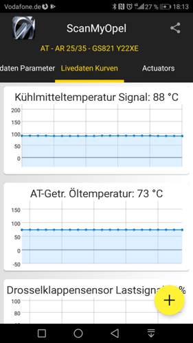

Die Bank1 Sensor 2
(Diagnosesonde für die Restsauerstoffspeicherung des KAT) ist etwas hoch, so um 0,8 V.
Sie sollte so bei 0,3 -0,6 V liegen.
Meiner hatte immer so über die 14 Jahre immer
um 0,5 - 0,6 V und
andere hier im Forum hatten bei Problemen
auch höhere Werte bei der Diagnosesonde.
Denke war HASI und RUFUS?
Da will aber nichts bedeuten.

Screenshot-20180515
Screenshot-20181126
OP Scan

So er fährt wieder miserabel. Nach 2x Auto abstellen und wieder Starten in einem Zeitfenster von 3,5std. und Die Bilder von den Werten.
Auch komisch, Die Drosselklappe pendelt im Stand ist das normal?

Ich habe mal Deine und Meine Diagnosonde gegengestellt.
Ich kann nur Daten auswerten die Ich sehe.
mfG
