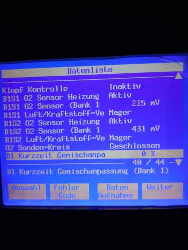

Hab mit dem Tech2 ausgelesen da heisst es Gemischaufbereitung mager.
Wenn ich mit Benzin fahre und Fehlercode lösche dann bleibt diese aus.
Habe heute Datenliste im Tech 2 geöffnet und die Lamdasonde angeschaut da ist es immer fett und mager im Benzin Betrieb.
Im Gasbetrieb bleibt es mager und regelt nicht mehr.
Was mit aufgefallen ist beim Tech2 in Datenliste die Sonde B1S2 verändert sich nicht.

Die Sonde B1S1 regelt im Benzinbetrieb zwischen Fett und Mager aber die B1S2 bleibt immer mager und regelt gar nichts
Die Sonde nach dem Kat regelt nicht, die ist nur zur Prüfung der Kat-Effizienz. Sprich ob der Hauptkat noch in Ordnung ist.

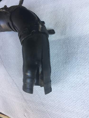

Was ich feststellen konnte am Ventildeckel ist der dickere Schlauch welcher um Ansaugschlauch rübergeht am Ventildeckel wo dieser aufgesteckt wird kann ich einen kleinen Riss entdecken kann das schon die Ursache sein?

Da kann er schon ungemessenene Nebenluft drüber einziehen und dann rumspinnen.
So sah meiner damals aus, hat man im eingebautem Zustand so gar nicht unbedingt gesehen.
Schlauch
Oh okay ja so schlimm ist es noch nicht bei meinem aber man sieht die Riss Bildung am Anschluss.
Kann ich diesen mit Teflonband abdichten?
Glaskugel-
Wenn das Fahrzeug warn war beim Auslesen,
Diagnosesonde nach Kat ohne Funktion,
Kabelbaum, Stecker oder Sonde
Die 431 mV die dort als Wert da stehen,
sind die reine Prüfspannung "aus" dem MSTG,
Kein Wert der von der Diagnosesonde
erzeugt Wird!
Normal bei Betriebswarmen Motor sind da Werte von 300-650mV zu sehen,
In ganz,ganz langsamer Sinuskurve,
hat man z.B 550 mV geht es + - 50 mV
hoch oder runter.
Damit witd die Funktion des KAT geprüft,
über die Rest-Sauerstoffspeicherung des KAT,
hinsichtlich der Schadstoffumwandlung.

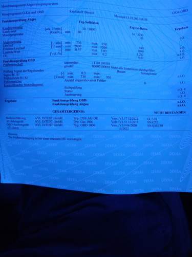

Hallo und schönen guten Tag,
Habe gerade ein Foto von der AU gemacht könnt Ihr da mir sagen was das für Fehler sind ja wie gesagt Lambdawert zu hoch aber was beim zweiten nicht in Ordnung gemeint?

@irmscher4000 schrieb am 16. Oktober 2022 um 13:53:22 Uhr:
Vielen Dank und schöne Grüße wünscht Euch,
Christian
AU Bescheinigung
Das zweite n.i.O bezieht sich auf die Funktionsprüfung.
Der Motor läuft zu mager, deshalb bricht die AU ab.
Da werden die Trimwerte nicht passen. Am besten mal die Lernwerte zurücksetzen, was mit dem Tech gehen sollte. Andernfalls mal 'ne Weile auf Benzin fahren. Dabei sollten es schon einige Kilometer sein.

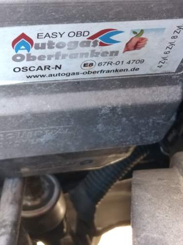

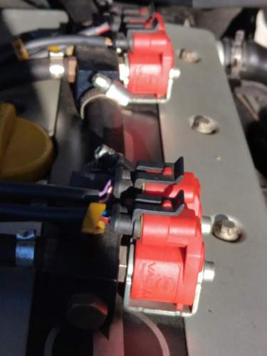

Oh entschuldige ja hier das Foto von der Gasanlage steht auf dem Steuergerät von der Gasanlage, kennt diese jemand?
Img-20221016
Img-20221016
Hui, eine Oskar...
Ist ja was exotisches. Die Valtek Rails sind hingegen Standardware.
Wann wurde das letzte Mal die Gasanlage gewartet? Die Valtek Rails müssen halt alle paar Jahre neu justiert werden.
Für weitere Infos wende dich mal an's Gasforum.
VG
