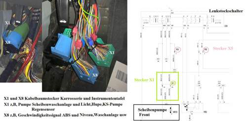

Hallo liebe Opelgemeinde,
habe ein kleines Problem bei meinem Omega. Die Sicherung ist ständig durch.
Wischermotor und Relais wurde schon erneuert.
Das Problem ist folgendes: Wenn das relais steckt und ich die Zündung einschalte, fangen automatisch die wischer an zu wischen, obwohl der Wischerhebel auf 0/aus steht.
Ziehe ich nun das relais raus, gehen die wischer aus und erst wieder bei Position 2/3. Aus Position 1 also Intervall passiert nichts. Wenn ich den Wischerhebel aber wieder auf aus stelle, bleiben die wischer dort auf der Scheibe wo sie gerade sind und fahren nicht noch bis zur Endstellung.
Ich wäre über Lösungsvorschläge sehr dankbar.
Achso: Kabel habe ich mir angeschaut und konnte keine defekte feststellen.
Liebe Grüße
Tobi
Achso ja, und die Sicherung knallt dann irgendwann mal durch, konnte bis jetzt nicht genau beobachten wann genau, aber es ist nicht direkt beim funktionstest, sondern irgendwann während der Fahrt

Ich tippe mal auf Wassereinbruch durch die Frontscheibe am A-Holm innen ,
durch vorherigen Schnee oder Regen ,
wo das Wasser auf die X1 und X8 Stecker tröpfelt.
ergo neben dem "Kupplungspedal" .
Sicherungskasten-facelift
Stecker-x1-und-x

Hier habe ich dir noch mal den colorierten Plan der Wischerschaltung mit Regensensor vom E-Gas V6 angehängt.
Wischer mit Regensensor vom E-Gas V6
Hmm..
Schau dir mal den Stecker X5 an. Über den gehen die Leitungen zum Sensor, Relais, Wischermotor.
Und der liegt im Motorraum unter der Batterie (zusammen mit X58) und bekommt somit auch die Motorwärme ab.
VG

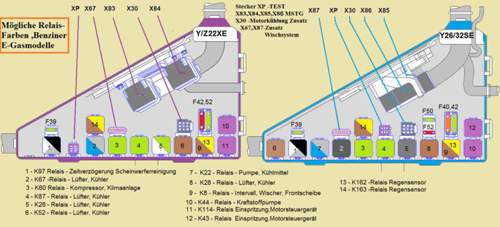

Hier nochmal die Übersicht, was wo zu finden ist und wie die Stecker aussehen
Kabelsatz Stecker Wischer Regensensor
Relaiskasten Motorraum V6 E-Gas

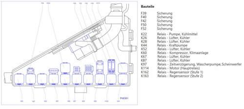

Was mich wundert ist, wenn ich beide relais also k162 und k163 rausziehe funktionieren die Wischer vorn----ohne das die 30A Sicherung F3 drin ist?!

Kann mir mal bitte jemand sagen, welches relais beim y32se von Sicherung F29 versorgt wird? Ist es das k22 oder welches?
F29, nix Relais Dauerplus Anhängersteckdose !

Sicherung F29 / 10A versorgt folgende Relais mit Steuerspannung,
Klemme 86 im Relaissockel - K22, K28 , K52 , K60 und K67
bei K60 ,Relais Klimakompressorkupplung stellt die Sicherung F29
auch den Arbeitstrom für das Relais zur Verfügung,Klemme 30 und
wenn die Klima eingeschaltet ist,
stellt der Arbeitstrom von K60 ,Klemme 87
dann den Steuerstrom für Relais K 87 Lüftermotor "vor" Kühler zur Verfügung
Arbeitstrommäßig,Klemme 30 im Relaissockel liegen dann alle Sicherungen
im Sicherung-und Relaiskasten Motorraum !
E-gas-relaiskasten-benziner
