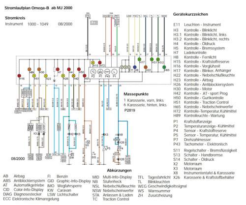

Ein weiteres Problem ist das die Ölcontrolleuchte dauerhaft leuchtet wenn die Zündung aus ist.

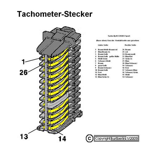

Hallo Kurtberlin da du dich mit Elektrik sehr gut auskennst, hast du eine Idee wo ich am besten anfange zu suchen?
Was ich in dem Punkt noch sagen kann ist, bei Zündung an ist die Kontrolllampe aus.
Da holt sich ein Fehler die Masse über die Ölkontrolle.
Entweder liegt nach dem abstellen der Zündung weiterhin B+ Plus auf der Klemme 15 Leitung, oder die Elektronik im Tacho ist defekt und liefert über ihren Klemme 15 Anschluß einen Rückstrom auf die Versorgung der Kontrolllampen.
Schaltplan KI ab 8/00
Belegung KI Stecker
Danke für die schnelle Antwort.
Was ich schon mal gemessen habe ist das an Stecker (13) Strom anliegt.
