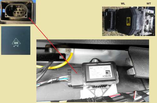

WL Gelb dürfte WT ALU Prägung sein,
mit ABS,ZC und ESP sein - Bild 2
WK ???

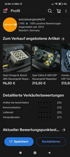

bei ECU kostet es ca180 Euronen .

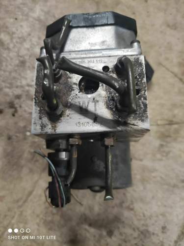

der ABS-Block im Omega V6 ist fast ein Verschleißteil,
wegen der Hitzeentwicklung dort !
da würde für mich nur eine Repararur in Betracht kommen ,
da alle ABS-Blöcke ein Alter haben .
R4 Motoren im Omega haben beim 4 Kanal solche Probleme nicht !

Danke Rosi jetzt weiß ich das das Ersatzteil nicht passt da es eins mit ESP ist Buchstabenkombi WT - WK, bei meinem ist die Buchstabenkombi DZ - WF (Y32SE ABS/TC ohne ESP).
Wenn ich es richtig verstanden habe ist der Drucksensor auch nur dran wenn ESP vorhanden ist.
Meiner hat den Drucksensor nicht.
gebe mir mal die VIN bitte !
hat man ESP hat man eine Druckpumpe+Druckschalter im ABS-Block,
da ja ESP ohne Eingriff vom Fahrer Bremsen muß ,
um die Richtungstabilität herzustellen !

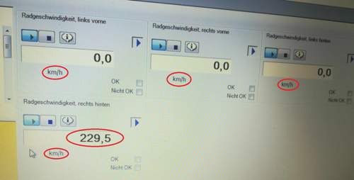

Gestern hat das Auslesen ja funktioniert und heute nicht mehr, ich denke da stimmt mit dem Treiber wieder was nicht. Mein Rechner hat nach dem Auslesen mal wieder ein Update gemachte. War alleine einen richtigen Treiber zu installieren schon problematisch

also mit dem Chinakracher kommt man nicht ins ABS-Stg der E-Gas Modelle.
Ich hatte es damals ewig versucht.
Meine Erfahrung ist auch die, dass sowohl der Kracher, als auch das Original mit Win10 schlecht funktioniert, am ehesten noch mit der 32bit Version. Am Besten funzt es mit WinXP in einer virtuellen Maschine mit Win10 32bit als Host. Der USB Adapter ist das Problem, da es hierfür keine zertifizierten Treiber gibt. Win10 x86 frisst den noch, während Win10 x64 den ablehnt und nur mit Gefrickel zum akzeptieren zu bewegen ist.

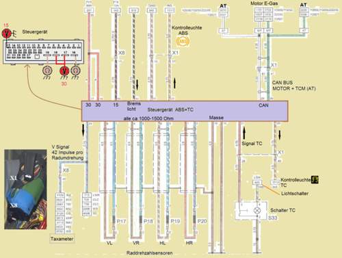

Bei unserem zerstörten 3.2er mit TC+ war das ABS mit Kennung DZ eingebaut, was auf den Y32SE mit MT programmiert wurde.
Interessant war, dass ich ja vom 2.2er umgebaut hatte und schon das DZ drinne hatte (Versuch die TC zum laufen zu bringen). Habe erst beim Umbau auf den 3.2er die Ursache gefunden, warum die TC nicht beim 2.2er gefunzt hat. Da war es aber zu spät (😉).
Aber:
Das erste "DZ" war schon im 2.2er defekt, der Wegstreckenausgang war defekt. Das STG vom Z22XE nimmt aber vom ABS noch einen zweiten Ausgang zur Wegstrecke und kreiert ein Wegstreckensignal zum Tacho. Dadurch hatte der Tacho trotzdem gefunzt. Nur ich habe mir einen Wolf gesucht, als dann der 3.2er drinne war. Nur der Tausch des ABS-Stg war dann erfolgreich.

Jetzt hat unser Omega ja ESP also Kennung "WT". Mal sehen, wie lange das heile bleibt...
