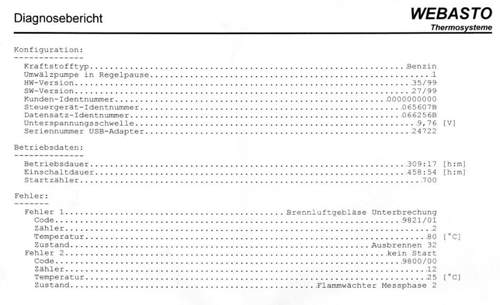

Hier habe ich ein paar Informationen zum Thema Kompatibilität von Bauteilen für Diesel und Benzin gefunden: KLICK
Dies bestätigt auch meine Recherche.
OK.
Dann stimmt es wohl doch, was ich auch gelesen hatte, dass es einzig am Steuergerät liegt, ob man 'ne TT E, C oder P hat.

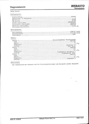

Habe soeben noch etwas Interessantes in meinem Sammelsurium gefunden.
Die Thermo Top C Benzin ist meine. Die Daten von der Diesel-Variante sind von einem User hier aus dem Omega-Forum.
Wie man sieht, sind HW-Version, SW-Version und Steuergerät-Identnummer identisch, obwohl oben in Benzin und Diesel unterschieden wird. Lediglich die Datensatz-Identnummer ist unterschiedlich.
Hat hier jemand eine Liste zu den Fehler-Codes?
Was bedeuten 9821/01, 9801/01 oder 9800/00 genau und gibt es dazu eine Arbeitsanweisung zur Fehlerbehebung?
Beispiel-diesel
Diagnosebericht
