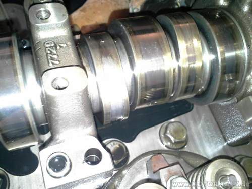

im Bild eine defekte NW Ursache defekter Schlepphebel !
Motoröl wird da die Ursache sein, da die Wartung selber vom Kunden gemacht
wurde und die fehlende Ventileinstellung , viel zu grosses Ventilspiel !
das Geräusch habe ich beim ersten Anlassen des Motors zuordnen können , da
eine defekte NW sich halt in meinen Ohren so anhört+defekter Schlepphebel/Kipphebel!

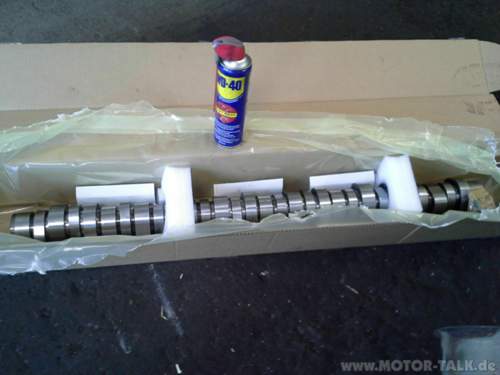

das WD40 ist eine grosse Flasche! NW ca 45kg!

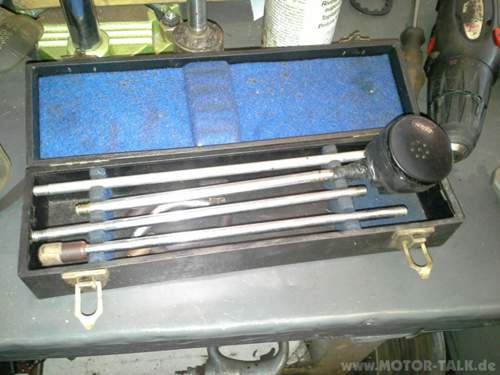

Morgen Rosi, das System war dicht, ich glaube das bei meinem zusammenbauen was in die Hose gegangen ist. Der Turbo war definitiv defekt, ich habe die schadhaften Teile in der Werkstatt liegen und meinem FOH vertraue ichund beim Abdrücken war ich dabei. Aber ich werde meine Ausrüstung aufstocken, mit einem Tech 2 und einem gebrauchten Abdrückgerät für den Turbo,weil ich mache viel für die Famile.Das ist ja ein tolles "Hörrohr" die Nocke sieht gut aus falsches Öl und zu grosses V-Spiel , wir hatten in unser Firma NUR Fiat Iveco in kenne die Kisten.Was kostet heute die neue 1500€? Salve
Öl war ein 5W30, für unsere Breitengraden und da das Fahrzeug oft in Spanien ist, völlig ungeeignet ,
zu dünn bei Wärme !
für die Reperatur (war nicht nur die NW am Motor betroffen, diverse Sensoren,1x Injektor und Gaspedal), fährst Du mit der Familie in Urlaub und kaufst Dir einen guten Y25DT.

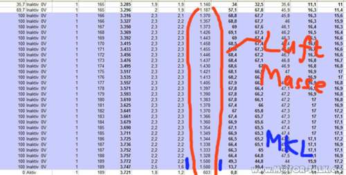

Wegen dem P0100, drück unbedingt mal dein Ladeluftsystem ab, also am Lader den Schlauch mit etwas wie z.B. Spraydose verschließen, Schelle drum und am anderen Ende vom Motor den Schlauch der in den Motor rein geht auch abmachen und da Druckluft drauf geben, 1 Bar. Und schauen obs wo abpfeift.
Ich habe im Februar fast den ganzen Monat den P0100 gehabt, dachte erst LMM defekt, neuen gekauft, nix bewirkt. Dann händisch Kabel gezogen und Strom, Masse etc. vom LMM direkt verlegt (dachte Kabel zum Motorsteuergerät defekt), am Ende war es ein kleiner Riss im Schlauch am Lader UNTER der Schelle. Hatte auch das System abgedrückt, war dicht. Aber war halt direkt das erste Stück Schlauch am Anfang, der Bereich wurde halt nicht unter Druck gesetzt. Und wenn alles verbaut war sah man den Riss nicht da die Schelle drüber war..😮
Die MKL samt P0100 kam bei mir fast immer bei der gleichen Drehzahl und immer Volllast und nur im 5. Gang (selten auch im 4., darunter nie). Da dort die Gegebenheiten lang genug vorhanden waren damit die MKL gesetzt wird. Im Log waren es immer exakt 1500 mg/Hub Luft die er bei angehen der MKL (samt runterregeln der Leistung auf Null für ~5 Sekunden) angezeigt hat und daher dachte ich erst an einen defekten LMM.
