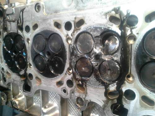

habe mir gerade mal die Schlepphebel/Hydros angeschaut ,wie die Aussehen -
FEBI 21114

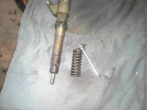

die Ähneln sehr ,sehr stark den Teilen im IVECO/FIAT Commen-Rail Diesel ,
wo letztes Jahr 2 Motoren hier zerflogen sind und sich die Blechteile vom
Schlepphebel verbogen hatten !
mfg

diese Iveco/Fiat Motoren haben eine Krankheit ,die Schlepphebel/Hydros .
die Schlepphebel verbiegen ich im laufe der Zeit !
dieser Motor ist in Ungarn defekt gegangen ,Motor gerasselt ,Ventilschaden !
Ventile wurden gewechselt +ZR+ ein Injektor,da an der Düse beschädigt .
wurde in irgendeinem Dorf gemacht ,nicht in einer Werke .
ergo nix mit Garantie !

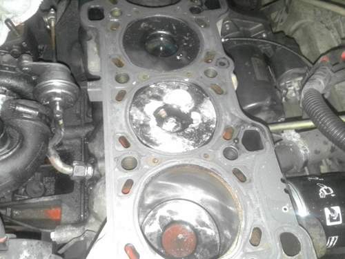

Fahrt nach D hier zu uns in die Nähe (15 km weg ),Motor mit Rasselgeräuschen ausgegangen.
eingeschleppt , Zylinderkopf runter .
der selbe Zylinder der in Ungarn mit neuen Ventilen +Injektor repariert wurde ,
war wieder betroffen .
was wird da wohl die Ursache gewesen sein ???
anderen gebrauchten Motor besorgt ,Motor gekommen hat sich nicht gedreht .
wo Er sich dann drehen ließ ,war zu Spüren das ein Zylinder merkbar gefehlt hatte -Kompression
ZK runtergebaut an diesem Motor ,selbe Schadensbild ,Ventile weggeflogen .
Schlepphebel verbogen .
danach einen überholten Block mit ZK beorgt und aus 3 Motoren einen gebaut .
hatte ich auch irgendwo die Bilder hier reingesetztz ,letztes Jahr !
mfg
auf Bild 3 wird man sehen ,das die Metallagenkopfdichtung wie aus dem Laden aussieht,Spanneu !
