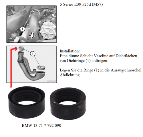

@Omegab25dt schrieb am 25. Februar 2016 um 19:37:51 Uhr:
Beie original gibbet ja nur die wo auch der schlacuh mit gehalten wird, die andere ist ja original nciht dran.
Richtig - aber genau die verhindert das Pfeifen 😛
LG robert
Hab ich ja dran
Robert,ist das die neue Dichtung am Turbo ?
mfg
Bmw-dichtung-turbo

@rosi03677 schrieb am 25. Februar 2016 um 22:13:38 Uhr:
mfg
Ja, ist sie - aber so neu ist die ja nicht, die gabs immer schon. Ich vermute Materialunterschiede zw. Opel u. BMW - sonst is nix anders.
Hier noch ein Link zum BMW Teilekatalog
LG robert

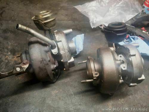

Guten Morgen! 😮
Haben gestern 18.30 Uhr angefangen und waren erst kurz vor Mitternacht fertig (hocke aber trotzdem schon seit 6 Uhr im Geschäft^^). Gab neben neuem Lader ja auch neue Bremsscheiben und Beläge vorn und einen Ölwechsel samt Spülung vom Automatikgetriebe (fast 16 Liter Dexron VI verblasen, schaltet wieder wie eine junge Göttin! 😁).
Was den Lader betrifft, was soll ich sagen, das Geräusch beim Ladedruckaufbau ist weg! 😰 Obwohl der alte Lader quasi NULL Spiel hat und die Welle sich genau so leicht / schwer drehen lässt wie beim neuen. Hab auch keine Schleifspuren am Verdichtergehäuse entdecken können.
Der neue Lader ist vom Schlauchanschluss am Verdichterausgang etwas größer, der Schlauch der zum LLK geht ging also etwas straffer drauf. Der Einlass vom Luftfilterkasten kommend war gefühlt gleich groß, hab aber nicht nachgemessen.
Die von Rosi gepostete Dichtung (sieht man auf dem ersten Bild da rumliegen) sah noch aus wie neu und hatte auch keinerlei Alterungsspuren, schön weich der Gummi und ging auch recht straff ins Rohrgehäuse rein und selbiges dann straff auf den Lader drauf. Hab aber natürlich wieder die zusätzliche Schelle drum gemacht. 🙂
Blöderweise hab ich mein Notebook gestern in der Halle liegen lassen so dass ich nicht oft und viel Volllast gefahren bin da ich nicht weiß ob er ggf. überboostet. Hab das VTG-Vorsteuerkennfeld zwar schon (wissentlich wie das beim 193 PS 530d ausschaut) etwas angepasst, aber ohne zu schauen was er tut, will ich da nichts riskieren. Trotzdem hab ich den dritten und vierten Gang mal halbwegs ausgedreht 30 km später, lief gefühlt wie vorher auch. Beim Diesel macht ja der Kraftstoff die Leistung und nicht die Luft wie beim Benziner.
Der neue Lader hat bei weniger Laderdrehzahl (ca. ~90000 U/Min für 2,2 Bar vs. ~155000 U/Min für 2,2 Bar beim alten) den gleichen Luftdurchsatz und in Kombination mit dem größeren Querschnitt sollte er theoretisch damit weniger Abgasgegendruck erzeugen was zu einer indirekten Leistungssteigerung und Senkung der Abgastemperatur beitagen sollte. Aber muss erstmal Luftmasse und Ist-Drücke prüfen ehe ich weiß ob ich nicht evtl. sogar den Ladedruck jetzt wieder etwas senken kann. Im Spiegel hat es jedenfalls im Rücklicht der Hinterherfahrenden nach wie vor leicht genebelt bei Volllast, was bei der aktuellen Kraftstoffmenge aber unvermeidbar ist.
Was mir heute Morgen noch aufgefallen ist, mein alter Lader hat kalt wie warm geheult wenn man normal (Viertel/Halbgas) beschleunigte. Das wurde nach anbringen der Schelle damals leiser, war aber nach wie vor immer hörbar.
Der neue hat heute Morgen kalt genau so geheult. Als ich aber 15 km später wieder von der Autobahn runter bin und der Motor warm war, ließ sich keinerlei Heulen mehr vernehmen. Also so wie es sein soll wenn ein Lader heiß ist, die Lager sich ausgedehnt haben, der Öldruck optimal und die Laderwelle spielfrei ist. Daher auch kalt nie treten, erst recht nicht wenn die Kiste noch optimiert ist und damit noch höhere Laderdrehzahlen bei Volllast anliegen. 🙂
Ob das Geräusch was nun weg ist, am Lader lag, weiß ich Stand heute aber immer noch nicht 100%ig. Kann ja auch sein er hatte irgendwo am Lader an einem der Schläuche eine Undichtigkeit oder sowas. Die Dichtung Krümmer zum Lader sah auch etwas zerfetzt aus, evtl. hat er da auch einfach nur rausgeblasen obwohl ich mir das bei der großen Flächenpressung an diesem Flansch kaum vorstellen kann.
Ob der alte Lader wirklich was hatte, erfahr ich konkret erst nachdem ich ihn zurück geschickt hab und die Turboladerfirma ihn untersucht hat.
Gruß, Thomas
Bild #208348961
Alt: GT2052V / Neu: GT2556V
Moin Robert
wenn ist die auf deinem Link in der Sparte Turbolader und Anbausatz Value Line
zu finden .als Position I .
dann den Anbausatz Turbo zerlegen und da steht die Nummer !
Alte Teilenummer 13712248157
neue Teilenummer 13 71 7 792 090
