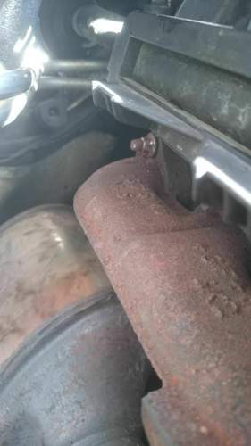

Also grtade krümmerdichtugn gemacht, und es ist ruhe, die vom ersten zylinder wo die bolzen kaputt waren, war auf gut 10mm nicht merh vorhanden um zu dichten.
Hast du auch neue Stehbolzen verbaut? Oder nur 3x Dichtung + 12x Kupfermuttern? Ich überlege halt, die Gefahr dass ein Stehbolzen beim rausschrauben bricht.. :D
Hattest du den Lader vom Krümmer ab? Glaub ich mach den noch mal an und checke auch da die Dichtung weil es ja einige Zeit ruhig war nach Ladertausch. Nicht dass bei mir die Dichtung Krümmer / Lader nur wieder durch ist.

nein hab nur dei vom ersten zylinder gemacht, da vom 6ten dei schraube nciht wollte, nach dem sommerurlaub kommt dann der ganze motor raus udn wird gemacht. hab nur vorne am ersten wo die 2 gebrochenen sind neue drin, an die bolzen musst du mit gefühl dran, hab ne kleine ratsche genommen und nach ner halben drehen raus auch mal wieder rein gedreht, gebroichen ist keiner mehr. Lader hatte ich auch vom krümmer ab.
Dichtung bei bmw, kostet knappe 9€ 8,75 oder so, das gnaze dann eigendlcih mal 3

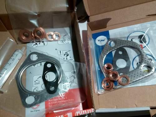

Heute war meine Abgaskrümmerdichtung auch dran.. bei Zylinder 1 und 2 sah es am übelsten aus UND die im März verbaute neue Dichtung für den Lader (im 1. Bild die rechte, war aus einem Stück Blech oder so und lag dem neuen Lader bei) war total zerbröselt, entsprechend war auch am Übergang Krümmer / Lader alles undicht.
Das wurde die letzten Tage so arg dass unter 3000 U/Min gar nichts mehr ging und er keinerlei Ladedruck mehr aufgebaut hatte im Teillast da ein Großteil der Abgase und damit Antriebsenergie für den Lader in den Motorraum ging. Der war auch entsprechend richtig arg vollgerußt.
Aber nun ist wieder Ruhe und nun hab ich auch die Elring-Dichtung verbaut die ich noch hatte, das ist die im 1. Bild links. Hoffe die hält jetzt. Weil die BMW-Dichtung welche ich noch geholt hatte sah eher aus wie Pappe.
Auto läuft einwandfrei jetzt, es war aber doch schon gutes Gefummel, vor allem wenn man gerade die hinterste Kupfermutter an der Spritzwand rund macht beim rausschrauben. :D Aber letztlich ging dann doch alles raus, auch die alten Bolzen. Hoffe der Käse hält jetzt ne Weile..
Gruß, Thomas

Die jetzt verbaute Elring-Turbodichtung ist in der Tat sehr dünn, nur zwei drei Lagen dünnes Metall. Die andere war einige mm dick, evtl. war die einfach wirklich Mist. Hätte gleich die Elring nehmen sollen, da steht normalerweise immer eine gewisse Qualität dahinter.
Aber letztlich war die Krümmerdichtung ja auch nicht mehr ok, entsprechend musste eh alles nochmal ab. Bis auf den Lader der nur vom Krümmer gelöst wurde.
Bei sowas nehm ich auch immer neue Teile, bin da Perfektionist. Bei sowas zu sparen macht einfach keinen Sinn da ein erneutes zerlegen einfach so viel Arbeit macht.
Wenn er irgendwann wieder undicht wird zwischen Lader und Krümmer dann zieh ich da eine Schweißnaht rum, dann ist Ruhe! :p :D
Die drei Schrauben die den Lader mit dem Krümmer verbinden hab ich diesesmal auch neu gekauft (siehe Bild im Anhang), beim letzten Mal hatte ich die nicht bedacht und die alten nochmal rein. Sind das vielleicht Dehnschrauben?
