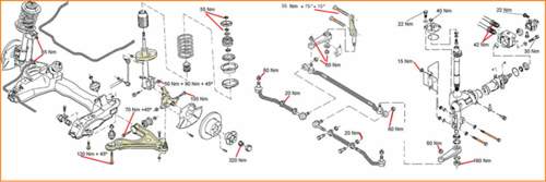

ich habe mir jetzt einen Halter und einen Lenkzwischenhebel gekauft, sowie die Spurstangen, Stabilisator und Querlenker. Alles von Erstausrüstern, bzw. Opel.
Ende nächster Woche will ich es in einer Schrauberbude im Hoppegarten zusammenpuzzeln. Die können auch gleich die Vorderachse einmessen.

die ersten Teile sind inzwischen eingetroffen. Lenkstockhebel und Halter.
Ist die Unterlegscheibe 9 20 957 irgendetwas besonderes und gibt es sie noch bei Opel? Welche Maße hat sie? Da, wo ich im Internet gesucht habe, bin ich Jahre zu spät dran.

@kurtberlin schrieb am 20. Oktober 2020 um 10:32:55 Uhr:
Die Unterlegscheibe wird ja wohl keinem Verschleiß unterworfen sein, ich denke die wirst du auf jeden Fall wieder verwenden können.
Ja, grundsätzlich sprechen wir da eine Sprache. Weiter vorne habe ich ein Bild vom jetzigen Zustand eingestellt. Ich kann/ will sie nicht wieder verwenden.
Edit:
Ich habe mir gerade selbst noch einmal das Bild angeschaut. Die Mutter sieht aus, als ob die U-Scheibe damit fest verbunden ist. Wahrscheinlich ist gar keine originale U-Scheibe vorhanden. Das sehe ich aber erst, nachdem ich alles zerlegt habe.
Daher noch einmal die Frage: Hat jemand diese U-Scheibe oder die Maße?
Und: Mit welchem Moment wird die Mutter angezogen?
Ich habe mich gerade durch das Forum gegraben. Der Lenkzwischenhebel wird mit 160 Nm angezogen. Also quasi anschweißen. :-) Dann brauch ich ja nichts ändern.
https://www.motor-talk.de/.../drehmoment-i209266025.html
Mit diesen Anzugsmomenten bin ich
Aber nicht einverstanden!
Mfg
Vorderachse
@rosi03677 schrieb am 20. Oktober 2020 um 17:34:07 Uhr:
Mfg
Überzeugt, du hast auch das schönere Bild dabei.
Der Lenkstockhebel ist ja auch der Hebel am Lenkgetriebe!
Der bekommt real 160Nm.
Er wird aber meist ein Autoleben lang nie gelöst, oder angezogen.
Gemeint ist hier ja der Umlenkhebel und da hat Rosi recht, hier sind 60Nm genau richtig.
