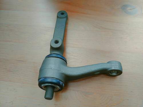

wollte heute den Wechsel meines Lenkzwischenhebels machen.
Habe mir vom Teilhändler folgenden Hebel besorgt:
Fabrikat: Lemförder Nr. 14927
http://www.webcat.zf-trading.com/nc2_teile_bild.asp?...
Das Problem ist das mein Hebel anders aussieht.
Er ist hinten an der Buchse viel breiter und außerdem etwas anders abgekröpft.
Der Abstand vom Lagerpunkt zum vorderen Konus scheint gleich zu sein.
Meine Frage nun:
Kann vielleicht jemand von euch nachschauen ob der Hebel hier auch passt (laut Teilehändler macht er das)
bzw. kann mir jemand von euch die richtige Nummer (evtl. mit Bild) vom passenden Hebel geben ?
Der FOH den er dann noch angerufen hat hat nicht mal den 2.5 DTI in seinem System gefunden von dem her hat das nichts gebracht 🙁
Ich will nicht alles zerlegen um dann zu sehen das es nicht passt.

Da ich inzwischen mehrere Nächte darüber geschlafen habe, ist mir der folgende Gedanke gekommen:
Irgendein Vorbesitzer hat den für diesen Wagen richtigen Lenkzwischenhebel bekommen und montiert.
Bei der Produktion hatte Opel aber nur den anderen, mit dem kürzerem, dicken Gummilager zur Hand. (Hier im Forum gibt es ein Bild mit beiden nebeneinander.)
Ergo, der "richtige" ist zu lang, die Schraube hat nur mit ein bis zwei Gewindegängen gefasst, also wurde "Schraubenkleber", endfest, genommen. Et voila, fertig Auto!
Nach Rost suchen geht trotzdem schneller, wird also zuerst gemacht.
Und schön dran denken:
Ab Freitag um 1.00 macht jeder seins, Freitag um 10.00 soll auch schon gehn.
Wenn man Lenkzwischenhebel und Lagerangel als Set auf Benziner umrüstet, tut das genau so, der Rest der Lenkung, die drei Spurstangen usw. sind ja identisch.
Ansonsten kann man den auch auf ein Lager umbauen, glaub Rosi hatte da mal die Bilder zu gepostet.

Ich? Ne, ich fahre ja einen neuen Lenkzwischenhebel + Lagerangel vom Y25DT, die erste drei Fotos waren von mir. Ich kenne aber einige Y25DT-Kunden die auf die Benziner-Version umgebaut haben, muss also gehen.
Was du mit der Ölwanne meinst, versteh ich gerade nicht, der Lenkzwischenhebel ist doch meilenweit von der Ölwanne entfernt und auch die mittlere Spurstange (Lemförder 1465201, meines Wissens für alle Omega B geeignet) kommt ihr nicht wirklich nahe?

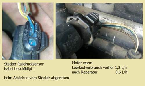

Was zeigt denn das Mäusekino als Leerlaufverbrauch an,
bei warmen Motor unter oder über 1 Liter /Stunde ?
Kabel ist immer so ne Sache,genaustens Untersuchen
im Motorraum und am MSTG .
R6-diesel-kabelfehler

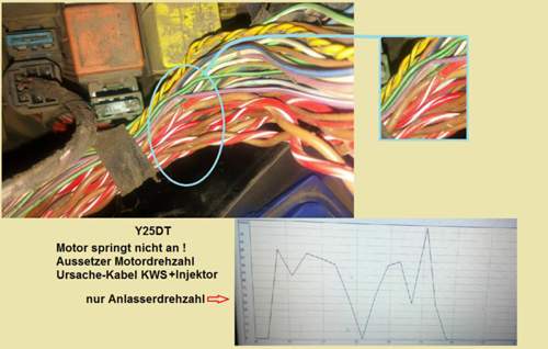

@rosi03677 schrieb am 6. Oktober 2020 um 21:52:34 Uhr:
Werde ich morgen drauf achten. Berlin gibt mir ja mit roten Ampeln ausreichend Zeit und Möglichkeit.
Bzgl. dem Bild: Der Schaden ist ja mal richtig fies. Da sucht man sich doch einen Wolf! Da scheint was reingedrückt zu haben. Das lila Kabel drüber und das braune drunter sehen auch angemackt aus.
Da lob ich mir einen ordentlichen Heckklappenkabelbaumbruch. Alt bekannt, leicht zu lokalisieren, angenehme Arbeitshöhe und alle Kabel in unterschiedlichen Farben. (Der Wagen hat mehr von BMW als mir lieb ist.)
bis morgen Abend

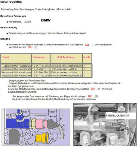

Ich habe nochcein sehr altes Bild gefunden,
da gibt es eine Verknüpfung von
Kabel Raildrucksensor und Momentanverbrauch,
Aber Abends.
Versteckte Fehler !
Y25dt-stecker-raildrucksensor
@rosi03677 schrieb am 7. Oktober 2020 um 20:08:56 Uhr:
Versteckte Fehler !
Was ein Zufall. Meiner bietet mir auch meistens 1,2l/h an, manchmal 0,8l/h. Ist der Wagen mit dem beschädigten Stecker auch nicht angesprungen?

Moin
1 oder 2 Injektoren hatte Er vorher schon erneuert,
wegen der Rücklaufmenge .
mit Bremsenreiniger als kleine "Spritze" zur Drehzahlerhöhung
beim Motorstart ist der Motor vor dem wechsel der Injektoren sofort angesprungen !
das war aber nicht das eigentliche Problem,
der Motor sägte leicht im Leerlauf
danach wurde der Kabelbaum geprüft und
wo Er am Stecker hinten gewackelt hatte,da hatte Er die Kabel in der Hand .
Er hatte dann über einen Bekannten und 2-3 Ecken bei mir Angerufen
( Ich kannte ihn nicht )
weil er Pin,s für den Stecker benötigte und Wir dann auf Arbeit sind,
welche Suchen .
Später gab es dann die Bilder ,wegen der Fehlerquelle.
bei BMW gab es da auch ne Serviceinfo,
die ihn auf die "Fährte" gebracht hatte !
mfg
