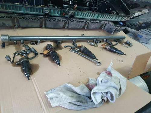

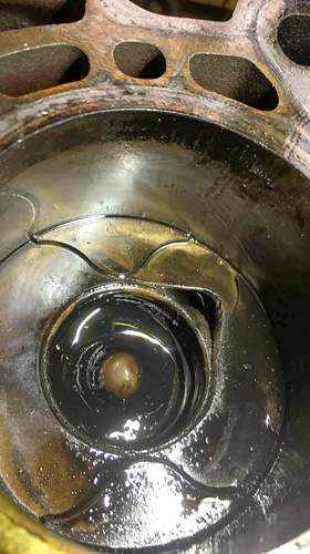

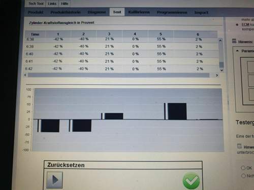

Ich rede nur vom 2.5 DTI. Da spielt es keine Rolle ob ich die Injektorenlernwerte (Mengenkorrektur + Laufruheregelung) gerade per Tech2 zurückgesetzt hab oder nicht, der hat immer den gleichen Verbrauch im Leerlauf.
Das ändert sich nur wenn einer oder mehrere Injektoren eine höhere Rücklaufmenge haben oder Injektoren nachtropfen, dann regelt er Mengenmäßig nach und dann geht natürlich auch der Leerlaufverbrauch nach oben.
Hatte mich damals noch gewundert dass der Durchschnittsverbrauch immer höher ging.. 8,5.. 9.. 9,5.. am Ende 10,x und dann hatte ich auch schon das Loch im Kolben weil ein Injektor ab ~ 600 Bar permanent getropft hat.
Einen Injektordurchschuß hatte ich mal an
einem 2,8er Iveco JTD .
da wurde aber richtig Hand angelegt,
Loch durch Kolben und Trockene Laufbuchse .
Die Grundregeln beim CR sind aber immer identisch Aufgebaut ,da macht der Y25DT
im Omega keine Ausnahme .
Schlecht ist da nur,das man den Zylinderausgleich
nicht sehnen kann .
