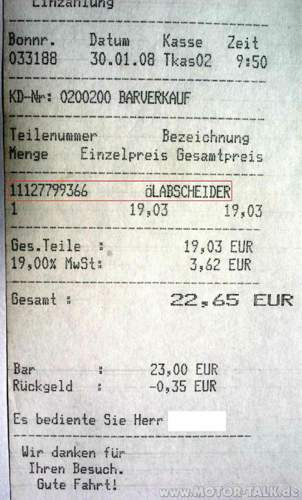

Damit nicht länger technisch veraltetes Material verwendet oder empfohlen wird - nachfolgend die nötigen Informationen über den technisch besseren BMW-Zyklon-Ölnebelabscheider, der den herkömmlichen Vlies-/Faser-Ölabscheider ersetzen kann.
BMW-Teile-Nummer für den Zyklon-Ölnebelabscheider: 11 12 7 799 366
Hier weiterführende Informationen:
www.motor-talk.de/.../...scheider-fuer-den-2-5-dti-y25dt-t2553090.html
Auch als PDF:
www.motor-talk.de/forum/aktion/Attachment.html?attachmentId=682076
Zyklon-oelabscheider-11-12-7-799-366
Beleg
