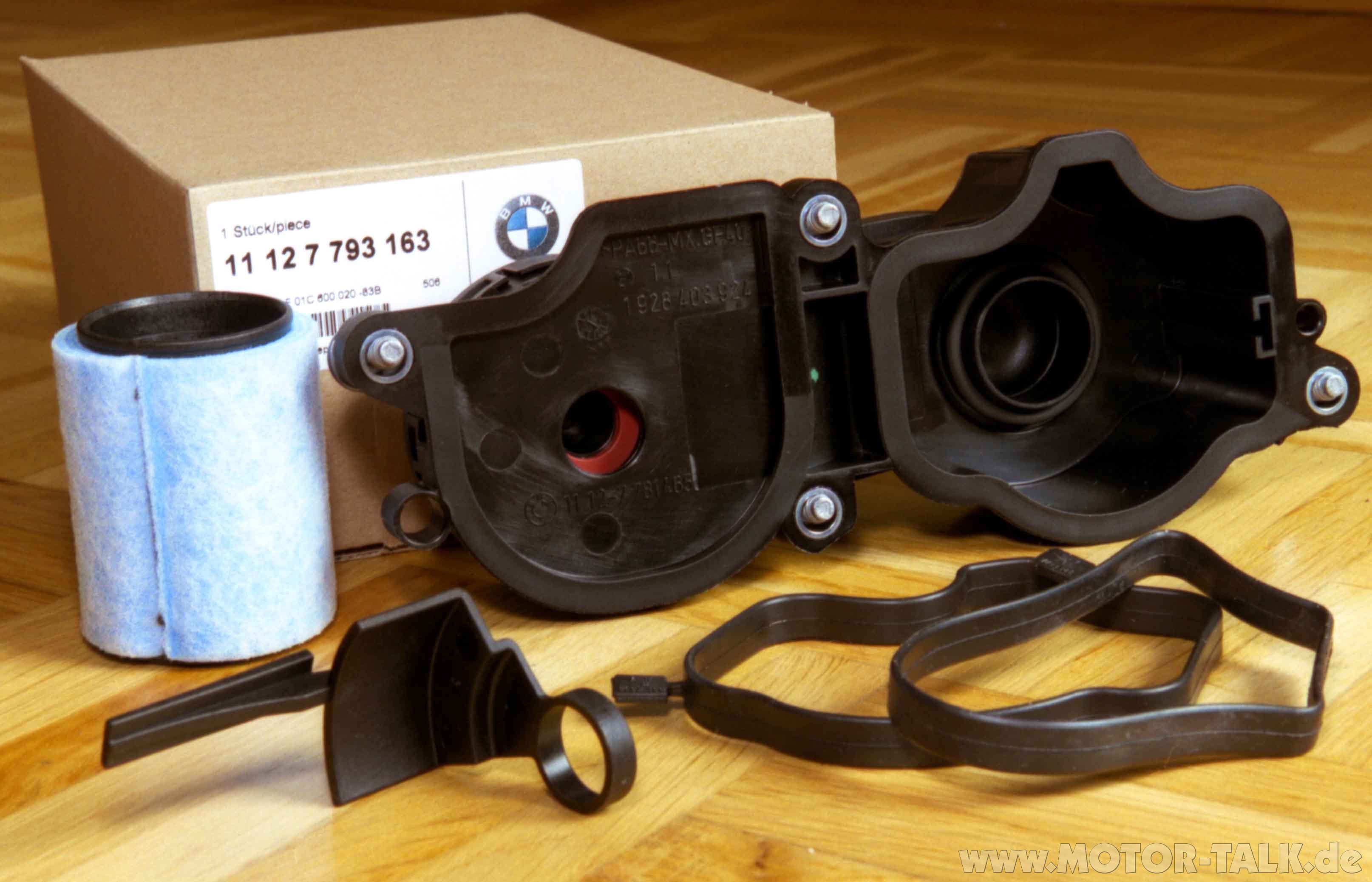

Original geschrieben von omegabe
Original geschrieben von DIMA 2.5 TD
Anbei ein Foto von der vollständigen Entlüftereinheit (inklusive Ölabscheider, Gehäusehaube, Dichtungen) für den 2,5 Ltr.-Direkteinspritzerdiesel des Omega Y25DT und BMW E39, welche man z. B. beim örtlichen BMW-Händler problemlos beziehen kann. Der reine Ersatzteilpreis hierfür liegt bei ca. 40,- €.
Die BMW-Nummer hierfür ist: 11 12 7 793 163.
Hier das Bild !
Hab das mal hierher kopiert, nicht das noch son Esel 🙄 nur den Filter wechselt und dann wieder anfangen muss.
Gruß Omegabe
Hallo
was gibt es für ein Argument die Gehäusehaube auch zu wechseln.laut BMW soll das nicht nötig sein.Hab mir jetzt auch einen 2,5DTI zugelegt und will mich morgen oder Samstag dran machen den Ölabscheider zu wechseln und die Drallklappen zu entfernen.Und da dies mein erster Diesel ist hier noch ne Frage wo find ich den die Ansaugseite des Turboladers.
Gruß Joe

Original geschrieben von Joe-hof
Hallo
Der Erfolg ist nur von kurzer Dauer. Im Gehäuse sitzt ein Ventil welches Ermüdungserscheinungen zeigt.
Hallo
Besten Dank Dotti das macht sinn da man davon ausgehen kann das die Einheit seit 80000km drin ist.
Gruß Joe
Links im Gehäusedeckel (auf dem Bild) kann man die rote Dichtung des Ventils erkennen.

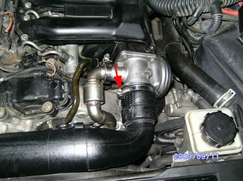

ich wechsel die Entlüftungseinheit sobald der Turbolader an der Ansaugseite das ölen beginnt. Im Moment hält sie 50tkm.
Noch ein Tip, betreffend Ölaustritt.
Da bei einigen Omegas auf der Ansaugseite des Turboladers Schlauchschellen verbaut sind, also dort hoffentlich auch kein Öl mehr austreten kann ist es umso wichtiger den Ölabscheider der Kurbelgehäuseentlüftung im Auge zu behalten. Ein einfaches Indiz für eine versifften Ölabscheider ist Öl im Luftschlauch vor dem AGR. Dort sollte zumindest einmal im Jahr nachgesehen werden ob sich Öl gesammelt hat, da dort die tiefste Stelle direkt vor dem AGR ist, bleibt dort auch Öl stehen (leicht feucht wird es aber dort immer sein). Ganz einfach Schlauchbinder lösen und Schlauch herunterziehen (Befestigungsschraube links am Kunststoffrohr auch abnehmen).
Bei diese Gelegenheit kann man auch gleich einen Blick in das AGR machen, dort muß, wenn das AGR nicht lahmgelegt ist, der Stift der zum Ventil geht auf einer Länge von ca. 6mm blank sein - ist dies nicht der Fall funktioniert das AGR nicht (mehr)
Grundsätzlich soll der Ölabscheider - lt. BMW - bei jedem 3. Ölwechsel eneuert werden
LG robert
