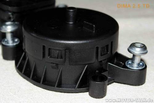

Liebe Omega-Fahrer,
am 15.4.2006 habe ich unter dem Betreff "Garantiefall" über meinen öligen Motorunterschutz und dem vom FOH diagnostizierten Turboladerdefekt mit Reparaturkosten von 1.750 Euro berichtet.
Nach Recherchen im Internet über Turboladerstörungen und ihre Ursachen, sehr hilfreichen Tipps von DottiDiesel zur
Kurbelgehäuseentlüftung und einigen Bastelstunden habe ich
herausgefunden, dass mein Turbolader einwandfrei arbeitet und nur der Ölabscheider in der Kurbelgehäuseentlüftung verstopft war. Mein FOH kannte diese Entlüftung nicht, aber bei BMW kann man den Ölabscheider mit Dichtungen für 30 Euro kaufen (Teile-Nummer 11127793164).
Wenn ihr also einmal Öl auf der Ansaugseite eures Turboladers heraustropfen seht, empfiehlt es sich nach meinen Erfahrungen, zunächst die Kurbelgehäuseentlüftung zu überprüfen, bevor ihr euch Gedanken über einen neuen Turbolader macht.

Frage , woher willst Du denn wissen ob das in Ordnung ist ??? Wie willst Du das Ventil und die Membran prüfen ????
Ist doch ganz einfach - das kann man auf zweierlei Art prüfen:
1. Wenn das Druckregelventil inkl. Membran defekt wäre, würdest Du es am deutlich steigenden Ölverbrauch (= letztlich Ölverbrennung) merken, obwohl der Ölabscheider einwandfrei ist.
2. Es ist kein erwähnenswerter Mehraufwand, das Ventil auf seinen Zustand zu überprüfen. Mit wenigen Handgriffen kannst Du den Deckel des Ventils abnehmen und den Zustand der Spiralfeder- sowie der Membran prüfen, wenn man ohnehin mit der Erneuerung des Ölabscheiders zu tun hat (siehe Bildmaterial im Anhang).
Würde Dich dies etwa überfordern?

Ebenfalls falsch ist, dass man zwingend Teile der Kurbelgehäuseentlüftung komplett wechseln müsste, wie Du behauptest.
Ja bei BMW ist es auch vorschrift den Zyklonölabscheider " spätestens bei jedem 3 Ölwechsel mit zu wechseln, inklusive der Kompletten Einheit "  und wenn du dann mal guckst was günstiger ist, dann wirste merken das im E39 nämlich der mit dem Fließ günstiger ist und auch besser für den M57 ! Punkt nummer 2 die E60 Modelle haben einen zusätzlichen Filter eingebaut im Ventildeckel, den du nicht hast denn die E39 Modelle haben ja nur einen aus Fließ. Diesen hast du ja nicht mehr drinnen, da du ja den Zyklon drinnen hast, richtig ? Richtig also hast du keinen Filter. Es ist deine Sache was du machst, aber wenn du etwas empfielst, solltest du dir auch sicher sein das es auch zu 100 % das richtige ist und das ist es nicht, was du für gut hälst muss ich noch lange nicht für gut halten und wenn du der Meinung bist das der für dein Fahrzeug besser ist, muss es ja noch lange nicht für andere Fahrzeuge der gleichen Bauart richtig oder besser sein !

hallochen hab vor kurzem diesen gehäusewechsel durchgenommen. hab das teil vom BMW zyklon geholt diesen und den gehäuse von opel. war das jetzt falsch oder bekomme ich später probleme mit dem turbo? als ich es umgetäuscht habe war das gehäuse sauber also kein öl drumherum.
Ich glaube einen Weg hättest DU DIr sparen können , Du hättest auch alles bei BMW holen können , wäre wahrscheinlich auch günstiger gewesen !
Wenn DU jede 3. Ölwechsel den stinknormalen originalen Fließfilter holst samt dem gesamten Gehäuse für 38 Euro bei BMW , dann machst DU nix verkehrt.
Dima 2,5TD hat hier nur einen Vorschlag gemacht , dass man diesen neuen Zyklonfilter aus dem E60 auch verwenden kann und dieser länger hält.
Omega24marc versucht nur zu erklären , dass es Blödsinn ist bei jedem 3. Ölwechsel diese ganze Entlüftungseinheit auszubauen , zu zerlegen und zu kontrollieren ob alles funktioniert und Sie dann wieder einzubauen. Er versucht darzustellen , das die Verhältnismäßigkeit einfach nicht gegeben ist und das muss jeder für sich selber entscheiden.
Baue ich immer wieder den gebrauchten Zyklonkram ein , nachdem ich Ihn geprüft habe , oder ersetze ich für 38 Euro die komplette Einheit und kann ruhigen Gewissens die nächsten 30 -45000km sorglos fahren.

Habe seit langer Zeit Probleme mit dem Turbolader (ölen), viel bei euch gelesen und auch schon die komplette Entlüftungseinheit gewechselt. Dennoch ist die Turbosaugseite, insbesondere der Verbindungsschlauch vom dicken Ansaugschlauch (Luftfilter-Turbo) zum Motorgehäuse voller Öl.
Turbo hat 25000 km, Omi 160000 km.
Der FOH erklärte, der Turbo würde über diesen Schlauch noch zusätzlich geschmiert !!! was ich aber nicht glaube.
Frage an euch: Welche Aufgabe hat dieser Schlauch? Warum soviel Öl in diesem Schlauch trotz Kurbelgehäuseentlüftung?
Dieser Schlauch ist die Kurbelgehäusebelüftung, das Öl da drinnen hat sich über die Zeit angesammelt. Wenn du die ganze Filtereinheit (also samt Gehäuse) gewechselt hast, sollte sichdas bessern. Zusätzlich kannst du noch eine Schlauchschelle über das Ende vom Ansaugschlauch geben, damit verhinderst du ein Abtropfen des Öls und damit eine Zerstörung des rechten Motorlagers.
